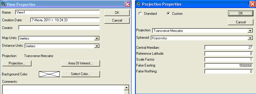

Есть shp-файл который был создан в ArcView(и заданы определенные параметры в виде Projection: Transverse Mercator; Spheroid: Krasovsky; Central Meridian: 27; Reference Latitude:0; Scale Factor: 1; False Easting: 5500000; False Northing: 0).

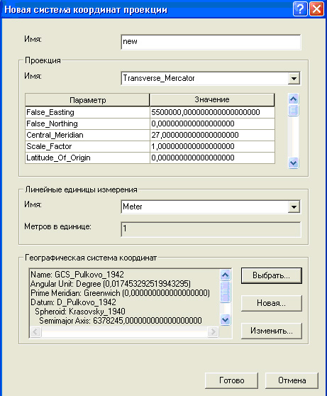

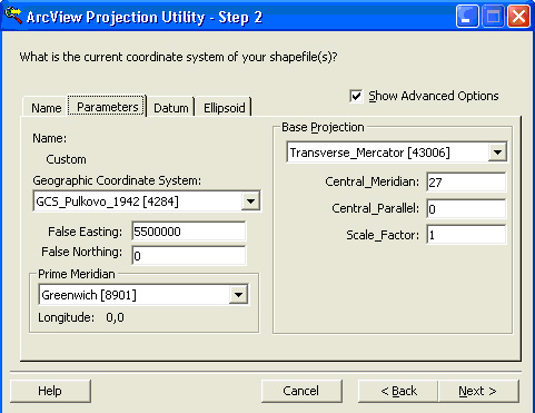

Я пробовал создавать prj в Arcview Projection Utility и ArcCatalog. В обоих случаях он создавался, но координаты не совпадают с теми которые показываются в ArcView(при установлении настроек в ввиде) и шеп-файл искажается в ArcMap, возможно я не правильно установил проекцию или систему координат?!
Помогите разобраться
- Проекция в которой был создан shp
- Безимени-1.jpg (113.35 КБ) 18826 просмотров
- Создание prj в Arcview Projection Utility
- Безимени-3.jpg (101.37 КБ) 18826 просмотров
- Создание prj в ArcCatalog
- Безимени-2.jpg (130.81 КБ) 18826 просмотров

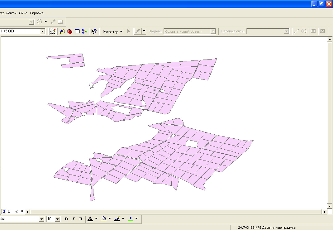

Да, так и есть при добавлении shp-файла в чистый проект(ArcMap Рис1) показываются градусы и они соответствуют реальным данным. Но вот в чем проблема, полигоны искажены(и при установки Geographic/Pulkovo1942). И координаты другие, в ArcView метры(если в чистом проекте открыть то показывает 24 градуса и 52(рис2), а если в ArcView и с параметрамиProjection: Transverse Mercator; Spheroid: Krasovsky; Central Meridian: 27; Reference Latitude:0; Scale Factor: 1; False Easting: 5500000; False Northing: 0, то показывает 5345... и 58201....
И похоже здесь проблема в растровой основе по которому создавался вектор(я точно не уверен в какой проекции он(растр) привязывался т. к. координаты он показывает 5345... и 58201....(рис 2), а если поверить в Google.maps то должны быть 24 градуса и 52 ).
Помогите плиз правильно создать prj, для того чтобы в дальнейшем можно было конвертнуть.
Прикрепил: часть shp и привязанную растровую основу.

- shp-файла в чистом проекте
- Безимени-2.jpg (191.17 КБ) 18768 просмотров

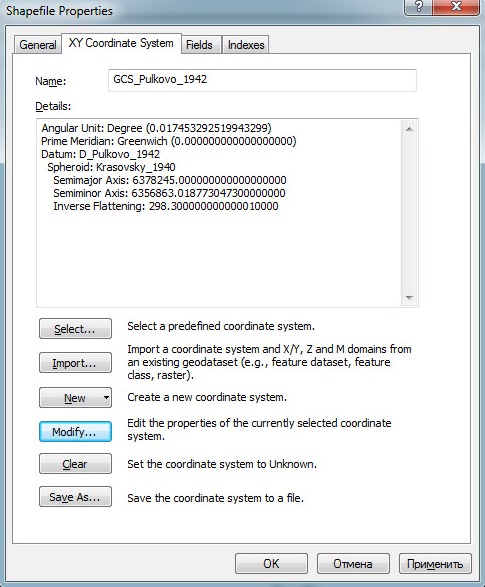

Export_Output.shp-в географической СК Pulkovo42, для него ее надо прописать в арккаталоге, потом начитать в аркмап и установить проекцию TM и они будут отображаться вместе с растровой картой (для нее также предварительно в арккаталоге прописать проекцию ТМ, ту что описали выше) нормально, можно сохранить Export_Output.shp в новый шейп уже в метрах (спроецировать), прикрепил архив.
