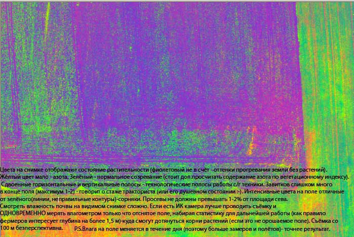

По теме см.графический файл.

Про эритроциты улыбнуло, может быть речь шла о хлорофилле (а,б,с,д), или другом пигменте? Но о красных тельцах крови в растениях никогда не слышал :wink:

Сообщение amir » 18 июл 2011, 12:25
Спасибо большое! Чем обработано?
Про эритроциты имеется в виду, при анализах крови под микроскопом получают снимки, на которых нужно просчитать кол-во клеток в крови. Если прога умеет считать эти вещи, то наверное сможет посчитать и кол-во кустов.
"(Фиолетовый не в счет - оттенки прогревания земли без растений)" - как раз такая съемка Заказчика и интересует. Чтобы определить всхожесть и принять меры, пока не поздно.
Про сорняки не совсем понял. Насколько я понимаю, есть какие-то критерии, по которым идет оценка. Эти критерии для обработки космических снимков? Из литературы, из опыта?

Сообщение Solomax » 30 авг 2011, 21:11
Обработано: Erdas Imagine - Spectral analysis
Зачем считать количество кустов? Аграриев интересует всхожесть на поле в % (чтобы выйти на прогноз урожайности), и места дополнительного сева с географической привязкой, чтобы техника могла по GPS произвести досев. В этом случае Вы являетесь их "глазами".
Отдельно хочу сказать насчёт фиолетового цвета снимка.
Судя по вашему снимку левая полоса культуры была засеяна раньше центральной и правой - а значит говорить о лучшей/худшей всхожести культуры по крайней мере нет оснований, если сев проводился одновременно тогда это то, что нужно.
Места проявления сорняков на снимке чётко над словами "Цвета" и "прогревания земли" первой строчки моего предыдущего поста. Они отличаются по цвету от преобладающей культуры на поле.

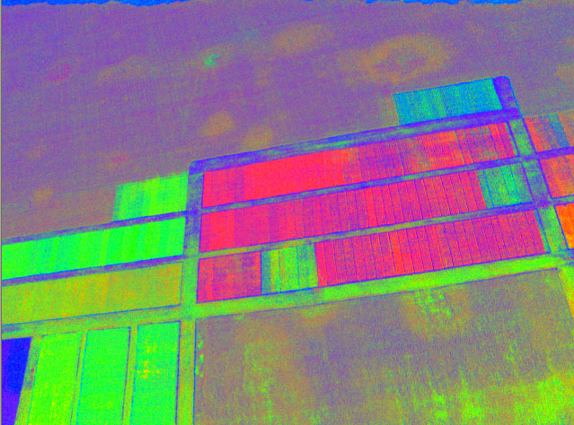

Теперь про собственный опыт. Вот для затравки изображение специального полигона, который использовался нами для отработки подобных задач. На нём более 200 видов и сортов разных сельхоз. растений, собраных на одном поле. К слову сказать только одной яровой пшеницы более 30 сортов и КАЖДЫЙ сорт даёт "собственнй портрет"!
Каждый прямоугольник - свой сорт, и как видите, на одном поле "всё играет". Поэтому обычный анализ средствами ДЗЗ даёт только начальную "картинку", а интерпретация - дело не одного дня и обязывает проводить СРАЗУ и инструментальный анализ (т.е.контактные исследования).
