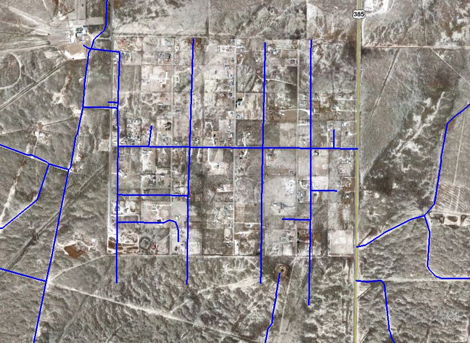

Есть слой дорог OSM поделеный на квадраты 170х170 км, он не совсем точный и полный (скрин прикрепляю) потому его надо редактировать, когда ето делаю в Google Earth (GE) после конвертации .shp в .kml то размеры файла вырастают с 7 мб до 320 , и GE падает.
Работаю в GE потому что там есть слой дорог Google Maps, думаю он самый правильный и по нем ориентируюсь, что б можна было добавлять слой с новыми дорогами вручную и редактировать старый слой (слои надо разделять по разным файлам).
Работаю с данными с Америки, штат Техас
Подскажите пожалуйста, метод и средства какими лучше это сделать

Работайте в QGIS: подключите плагин OpenLayers - он позволяет подгружать подложки гугла, бинга и яху в окно карты. Это координально упростит вашу задачу.

в QGIS после правки каждой точки подвисает на 2-3 сек , невозможно работь, тестил на разных компютерах
