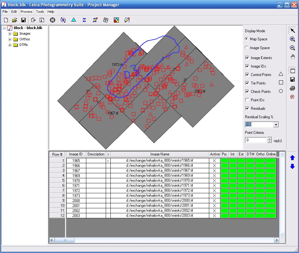

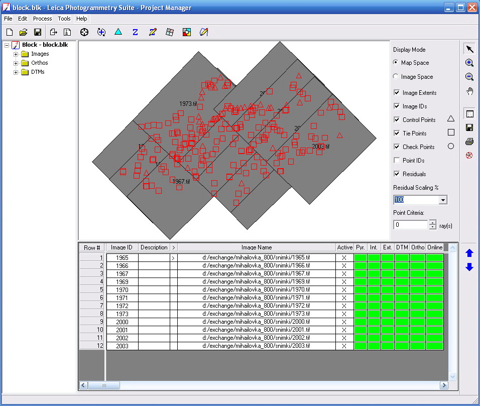

Создал блок в эрдасе из 12 снимков и привязал их. Снимки охватывают село расположенное на равнине с абсолютными высотами 8-14 м. С севера край села подходит к склону (берегу озера, урез воды 1,3 м). После набора связующих точек и аэротриангуляции захожу в стерео и пытаюсь набрать точки для рельефа, а начинаю набирать от озера и удивляюсь вместо уреза в +1,3 м программа выдаёт мне -6 м ниже уровня моря, и так на протяжении всей береговой линии одной стерепары, на других стереопарах также что-то непонятное разлёты от -3 до -5м. снимки масштаба 1:15 000, ошибка по высоте 8 см, по горизонтали 27 см после уравнивания блока. Потом стал набирать пикеты в селе там оказалось что высота соответствует действительности 8-14 м. Потом решил отправить геодезистов набрать ещё 2 опознака на урезе воды, но после того как я их добавил они увеличили ошибку по вертикали до 1,2 м, а по горизонтали до 1 м. Попеременно их включал и выключал, но ошибка такая же и оставалась. в итоге их отключил и не принимал во внимание. До сих пор не могу понять в чём проблема? может у кого-то что-то подобное было?

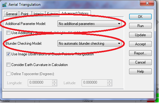

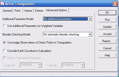

система координат 63 года в программе и снятые опознаки также в ней, привязывал по опознакам снятым геодезистами на местности в статическом режиме, снимки с цифровой камеры UltraCam X, S/N UCX-SX-1-40819104, ck = 100.500mm, Pixel Size 7.200μm*7.200μm. отчёт аэротриангуляции здесь.
- рисунок.jpg (338.14 КБ) 14342 просмотра

Для поиска связующих точек использовались опорные точки или параметры внешнего ориентирования?
Есть ли возможность использовать проверочные точки?
Сколько контрольных точек на пару снимков?
Единицы измерения в отчете?
Avtogen
- Сообщения: 45
- Зарегистрирован: 15 июн 2010, 22:05
Re: Не правильное уравнивание блока в Erdase

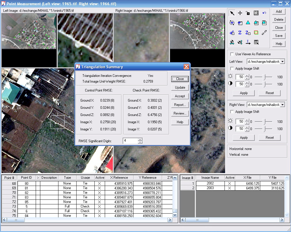

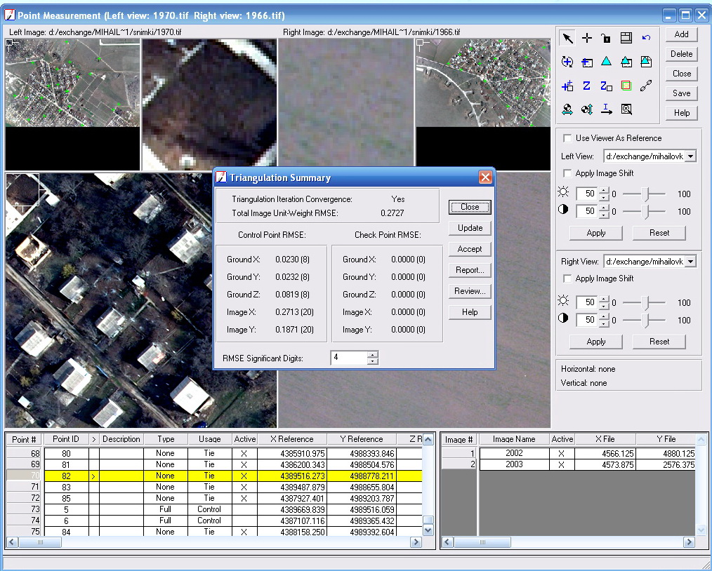

на 12 снимков в 3 маршрута, 8 опорных точек. сделал проверочными две точки на урезе озера. Вот прилагаю отчёт

THE OUTPUT OF SELF-CALIBRATING BUNDLE BLOCK ADJUSTMENT
the no. of iteration =1 the standard error = 0.2758
the maximal correction of the object points = 9.24389
the no. of iteration =2 the standard error = 0.2759
the maximal correction of the object points = 0.34317
the no. of iteration =3 the standard error = 0.2759
the maximal correction of the object points = 0.00354
the no. of iteration =4 the standard error = 0.2759
the maximal correction of the object points = 0.00002
The exterior orientation parameters
image ID Xs Ys Zs OMEGA PHI KAPPA
1965 4386038.3304 4988631.5042 3020.5372 1.3010 -0.9118 45.2609
1973 4386950.5179 4989573.9135 3021.4600 -0.5307 0.8494 -133.5996
1966 4386394.3939 4988298.8804 3019.2235 0.8929 -0.6521 45.0863
1972 4387287.1161 4989218.0093 3021.6217 -0.0136 0.3652 -134.0334
1967 4386738.7631 4987956.9673 3017.7840 0.9771 -0.5708 44.9230
1971 4387634.9975 4988869.2597 3019.2644 0.2775 0.3863 -134.5177
2000 4388429.0973 4989663.9667 3021.3912 1.3998 -1.1008 45.4221
1970 4387970.3242 4988505.9263 3016.0999 0.7901 -0.0023 -135.1499
2001 4388779.2531 4989331.3040 3019.5017 1.1689 -0.9536 45.3227
1969 4388304.4907 4988153.7518 3012.1767 1.0369 -0.0778 -135.6884
2002 4389121.0799 4989004.7429 3017.8978 0.9244 -0.8727 45.2141
2003 4389471.0473 4988662.4051 3016.9977 0.7770 -0.8768 45.2104
The interior orientation parameters of photos
image ID f(mm) xo(mm) yo(mm)
1965 100.5000 0.0000 0.0000
1973 100.5000 0.0000 0.0000
1966 100.5000 0.0000 0.0000
1972 100.5000 0.0000 0.0000
1967 100.5000 0.0000 0.0000
1971 100.5000 0.0000 0.0000
2000 100.5000 0.0000 0.0000
1970 100.5000 0.0000 0.0000
2001 100.5000 0.0000 0.0000
1969 100.5000 0.0000 0.0000
2002 100.5000 0.0000 0.0000
2003 100.5000 0.0000 0.0000
The residuals of the control points
Point ID rX rY rZ
1 -0.0368 -0.0102 0.1415
3 -0.0070 0.0100 -0.0090
4 0.0259 -0.0019 -0.0260
7 0.0059 -0.0469 -0.0735
9 -0.0460 0.0435 0.1080
10 -0.0013 0.0051 -0.0580
11 0.0157 0.0192 0.1467
34 0.0107 -0.0071 0.0303
aX aY aZ
-0.0041 0.0015 0.0325
mX mY mZ
0.0239 0.0244 0.0892
The residuals of the check points
Point ID rX rY rZ
5 0.4062 0.4500 -8.9453
6 0.1232 -0.3430 -1.9620
aX aY aZ
0.2647 0.0535 -5.4536
mX mY mZ
0.3002 0.4001 6.4756
The coordinates of object points
Point ID X Y Z Overlap
1 4389890.2572 4988991.8145 19.0294 2
3 4389085.2870 4990170.5540 5.6570 2
4 4387537.5770 4990134.5810 6.2440 2
7 4386076.0260 4988253.4030 14.4030 2
9 4386892.0910 4988356.3540 13.3220 2
10 4387186.9420 4988783.5540 9.6160 4
11 4387955.4980 4988048.5760 19.1730 2
34 4388565.6920 4988739.6880 16.2760 4
5 4389670.2449 4989516.5090 -6.7273 3
6 4387107.2390 4989365.0885 -0.7160 2
13 4387049.4557 4988918.9921 4.9375 4
14 4386331.5844 4989188.2405 8.5724 2
15 4386414.8637 4988374.3801 15.7223 3
16 4385962.7578 4988561.4326 10.3172 2
2 4386588.7318 4989028.9129 9.9075 3
38 4386298.1864 4988706.2123 10.2306 2
43 4386942.7644 4989144.4747 8.2893 4
48 4386174.6232 4988930.1475 9.7381 2
49 4386667.8527 4989294.6327 7.1960 4
18 4386751.2209 4988744.3999 11.1947 6
50 4386585.4042 4988593.1332 12.7507 3
51 4386969.3270 4989015.3851 5.3733 4
52 4386643.2976 4988860.9557 11.3289 4
63 4386680.0714 4989057.5235 10.0708 2
78 4386936.8532 4988745.6419 11.2432 2
79 4385885.8731 4988196.2971 17.1490 2
80 4385910.9145 4988393.8324 13.6606 2
81 4386200.3384 4988504.5695 12.4468 2
39 4387314.4855 4988412.7540 13.7684 5
47 4387041.8993 4988671.2484 11.6126 4
53 4386686.1673 4988423.5609 12.4348 2
54 4387156.1240 4988404.4433 13.5460 3
55 4386898.8564 4988532.6170 16.9360 3
17 4387319.2344 4988301.9079 14.0610 3
20 4388440.1948 4988204.5831 24.7719 2
22 4387890.3158 4988287.8404 21.9466 2
23 4388926.3149 4988468.7919 20.0028 3
25 4387950.0483 4988679.4751 20.1316 3
41 4388186.4690 4988807.2664 18.4212 3
56 4388202.9281 4988369.8354 23.4206 2
57 4388259.9585 4988559.9148 22.4044 2
21 4387786.4827 4988813.8007 18.2996 2
44 4387830.8550 4988940.0499 16.2731 3
45 4387932.1127 4989152.1568 17.0471 3
60 4388421.9065 4989239.8177 12.2766 3
61 4388287.1608 4989144.7751 13.0485 3
62 4388135.9800 4988995.6717 16.5683 3
66 4387461.8306 4988866.9740 17.1218 3
67 4387953.4291 4988685.5377 19.3516 2
68 4388108.8382 4988703.0751 18.6419 2
69 4387989.4875 4988441.2144 22.3944 2
70 4388054.9764 4989343.0560 14.9906 3
42 4387356.6012 4989219.0143 8.6738 3
46 4387631.4322 4989213.4667 17.4076 2
64 4386842.8629 4988947.8284 9.6777 2
65 4387557.2212 4989118.5201 12.3040 2
71 4387843.5184 4989456.4511 11.0965 3
72 4387857.7734 4989132.6153 15.7096 2
73 4387188.9223 4988682.5465 15.2707 2
74 4386752.1613 4988525.4206 12.2437 2
75 4387235.0416 4989142.0935 6.3353 2
76 4387258.5529 4989001.4899 9.4538 2
77 4387580.6847 4988927.7664 14.3227 2
85 4387927.4400 4989203.6732 14.9671 3
26 4387416.5112 4990070.1708 4.0030 2
27 4388813.3302 4989481.9503 12.1395 2
29 4388641.5840 4989383.1026 11.5431 3
84 4388158.2187 4989392.4406 13.8539 2
32 4389028.0550 4988978.8775 12.3026 3
31 4389928.3956 4989349.6487 8.3626 2
33 4389299.9627 4988692.6523 20.2547 2
35 4389595.5732 4988943.4114 18.5022 2
59 4389327.9214 4988963.9003 15.0995 2
82 4389516.1211 4988778.2176 19.4001 2
83 4389487.7263 4988655.8529 18.7654 2
Point ID rX rY rZ
aX aY aZ
mX mY mZ
Point ID rX rY rZ
aX aY aZ
mX mY mZ

Покажите, пожалуйста, общую схему блока.
Очень странная ошибка по высоте...
Пришлите, пожалуйста, на почту файл блока (если это возможно).

Высылаю вам, Saimon, на ваш e-mail файл блока. Вот общая схема блока
- блок.jpg (231.13 КБ) 14183 просмотра

Скажите, если я правильно понял, то озеро находится на севере блока?
спасибо, я получил файл блока.
Avtogen
- Сообщения: 45
на севере.
- блок.jpg (411.48 КБ) 14161 просмотр

3. Использовался ли при триангуляции Blender Checking?
С уважением,
бегло просмотрел параметры блока, в связи с чем возникло ряд вопросов:
1. Визуальный контроль связующих точек производили?
2. Поиск связующих точек производился по параметрам которые хранятся в блоке?
С уважением,
Avtogen
- Сообщения: 45
в этом блоке все связующие точки набраны вручную, т.к. вначале из-за неправильного ввода высоты залёта аэротриангуляция не проводилась, поэтому пришлось набирать их вручную. (Потом когда их набрал и получил точную высоту залёта провёл ещё поиск связующих точек, но никакого эффекта это не дало после отбора точек которые отлетели ошибка ставалась такой же как и при точках набранных вручную, поэтому я их удалил и оставил только точки, набранные вручную. Blender Checking, а это что такое? и где находится? и для чего? Заранее спасибо, Saimon.
Saimon
- Сообщения: 478
- Репутация: 14
Попробуйте создать блок заново, указав при этом правильную высоту залета.
Т.к. снимки цветные, то для посика связующих точек лучше использовать зеленый канал, т.е. слой № 2.
В параметрах триангуляции на вкладке Advanced доступны дополнительные параметры: коррекция с учетом параметров камеры и коррекция вылетов.
Также скажите какие значения указаны на вкладке Exteriors?
- blender.png (46.43 КБ) 14126 просмотров

На днях мы докупили 2 снимка (той же съёмки) я добавил их и набрал связующие токи провёл аэротриангуляцию, стал смотреть в стерео всё хорошо эта стерео пара смотрится, как только выбираю стереопару старого снимка и нового то на экране получаются два каких-то треугольника синий и красный - сильно искажённые снимки, что интересно ошибка по высоте и горизонтали в допуске, и новая стереопара даёт стерео, а со старыми снимками такое непонятное явление. Но закрыл глаза на это сделал DTM и на основании его ортофотоплан - в итоге оказалось что ортофотоплан нормальный (проверил по геодезическим точкам). Как такое получилось?
- fffff.jpg (50.66 КБ) 14107 просмотров
Saimon
- Сообщения: 478
- Репутация: 14
Со старыми такая проблема из-за параметров внешнего ориентироования.
