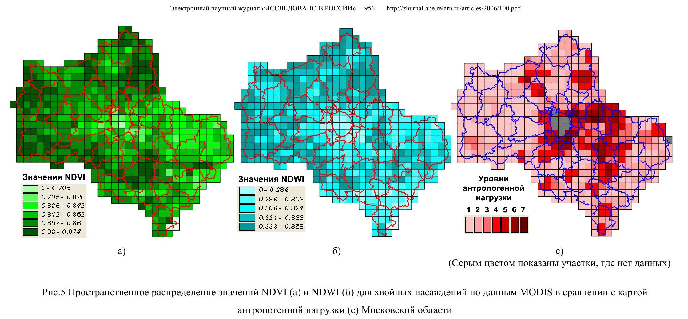

Вопрос в следующем. В одной из статей по оценке состояния лесов нашел способ проведения оценки с использованием регулярной сети с ячейками произвольного размера (в частности в статье использовалась ячейка 10 на 10 км). Подскажите, как это делается? Подробно насколько это возможно. Как такое можно сделать в ERDAS?
к примеру, разбить территорию на ячейки 5 на 5 км и посчитать сколько пикселов интересующего класса попадает в каждую такую ячейку?
Заранее благодарен!

как затем сделать из этого карту подобную той что на рисунке в первом моем посте?

Сам алгоритм прост - территория разбивается на полигоны(в данном случае квадраты), затем считается, сколько точек с определённым значением попадает в каждый полигон, затем полигоны раскрашиваются в различные цвета в зависимости от количества попавших в них точек.

Всё довольно просто.Ремесленник писал(а):как получить тот результат который описал "SS_Rebelious"
SS_Rebelious писал(а):... считается, сколько точек с определённым значением попадает в каждый полигон, затем полигоны раскрашиваются в различные цвета в зависимости от количества попавших в них точек.
1. Вычисляете необходимые индексы с помощью калькулятора растров (Raster->RasterCalculator) - получаете результирующий растр.
2. Устанавливаете модуль Point sampling tool (мануал QGIS вам в помощь)
3. С помощью Vector->ResearchTools->RegularPoints создаёте сетку в которой каждая точка соответствует отдельному пикселю растра и при помощи модуля Point sampling tool задаёте значения пикселей значениям точек. Подробнее здесь
4. Разделяете точечный слой на несколько точечных слоёв в соответствии с требуемыми значениями (выделяете точки с нужными значениями расширенным поиском в таблице атрибутов, затем правой кнопкой мыши кликаете по слою и выбираете "сохранить выделенное как").
5. Теперь идёте Vector->ResearchTools->VectorGrid и создаёте полигональную сетку нужного размера.
6. Несколько раз выполняете Vector->AnalysisTools->Points in polygon - с использованием полигональной сетки и слоёв, полученных в пункте 4.
7. Открываете получившиеся слои полигональных сеток (с записанным в них количеством попавших точек) заходите в свойства слоя и настраиваете легенду (дважды щлкаете по слою - выбираете вкладку Stile, нажимаете new symbology, выбираете Graduated (градуированный знак) задаёте количество классов, классифицируете, редактируете классификацию если надо). Опять же здесь поможет мануал.
