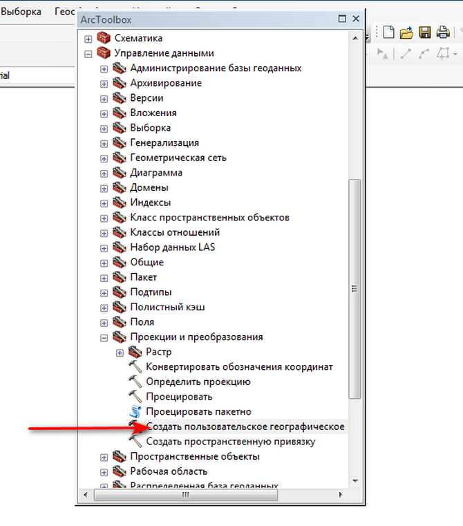

Добрый день, подскажите что не так делаю?) есть файл с географическим преобразованием пулково в WGS по госту, кладу его \AppData\Roaming\ESRI\Desktop10.4\ArcToolbox\CustomTransformations\, при проецировании, выбираю его - выпадает ошибка 00365. а стандартные зашитые в программу, спокойно выбирает

Вот здесь подробно для Вашей(не новой) версии расписано:
https://blogs.esri-cis.ru/2018/02/14/ge ... ormations/
Попробуйте также вручную:
