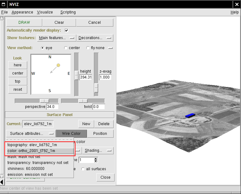

Ну так вот. SBoris, как я понял, у вас всё было сделано правильно, только в "3D" почему-то растру поверхности elev_lid792_1m не получилось задать цвета ортофото ortho_2001_t792_1m.
Проблема в том, что визуализатор NVIZ для интерфейса wxGUI ещё очень сырой, я бы не рекомендовал его для реальной работы. В этом случае лучше исп-ть интерфейс Tcl/Tk, т.к. изначально NVIZ был написан под него.
Удобно запускать NVIZ из командной строки:
nviz elev=elev_lid792_1m color=ortho_2001_t792_1m vector=house3d
и у вас сразу появится нужная картинка (выделены растры рельефа с лежащим на нём ортофото)

amuriy писал(а):Ну так вот. SBoris, как я понял, у вас всё было сделано правильно, только в "3D" почему-то растру поверхности elev_lid792_1m не получилось задать цвета ортофото ortho_2001_t792_1m.

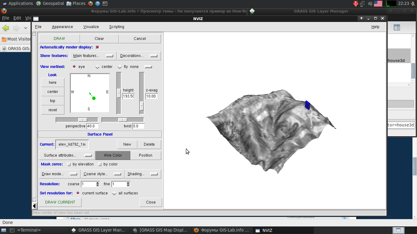

У меня что-то не такая картинка как в библии и у вас. [img]
[/img]
Упс...
Последний раз редактировалось SBoris 25 мар 2011, 15:25, всего редактировалось 1 раз.

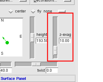

Надо поменять вертикальный масштаб с 10.0 на 1.0 (больше единицы здесь не надо).

Да, получилось, но почему-то качество "color" т.е. орто слоя такое низкое (см. мой скриншот выше)?
Спасибо

+ при вертик. растяжении в 10 раз растр может покорёжить ещё и не так.
