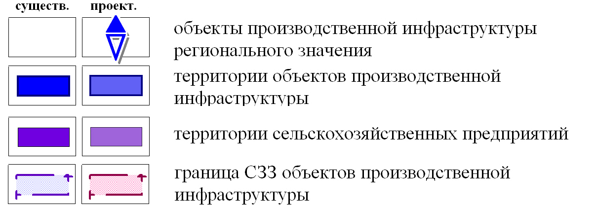

Конечно же я их использую :) но получается сформировать в легенде по слоям отдельно условные об-я для существующих, отдельно - для проектируемых, а хотелось бы как-то так ->

Понятно. Легенду в виде таблицы сделать нельзя. В две колонки пожалуйста, но подписи будут в каждой колонке.
А вы где ни будь в существующем ПО встречали такой функционал?

Сообщение rhot » 08 окт 2012, 10:13
Bishop писал(а):А вы где ни будь в существующем ПО встречали такой функционал?
я встречал в QGIS :)
Всё просто: добавляешь 2 легенды - в одной будут только значки существующих объектов, а в другой будут значки проектируемых объектов с подписями какие нужны :)

в дополнение к Label используйте поле легенды Description, но его вроде бы нельзя сделать динамическим на основе поля... придется ручками поработать.

Это вы имеете в виду то же, что и GreatDeal? поле Description использовать как раз для ряда значков УО без надписи, я правильно поняла?

имею в виду что просто в свойствах слоя на вкладке символы указать описание для пунктов легенды, но руками, а не по полю

В 10.1 можно со стилями легенды поиграть, вроде было что-то похожее
