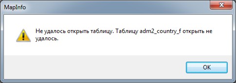

Каково текущее состояние проекта? Помощь не нужна?
Ошибка при открытии в Mapinfo сохранилась. Из-за наличия полей C/255 (уменьшить хотя бы до 254).

Состояние вроде хорошее, но порисовать границы в ОСМ никогда не будет лишним.bim2010 писал(а):Каково текущее состояние проекта? Помощь не нужна?
Этот вопрос я думаю стоит обсуждать там, где он первый раз вами был задан, т.е. в теме про шейпы.bim2010 писал(а):Ошибка при открытии в Mapinfo сохранилась. Из-за наличия полей C/255 (уменьшить хотя бы до 254).
У меня открылось, и не у одного меня.

Вы хотите чтобы я написал в этой теме?
Но Вы же сократили длину полей в том проекте. Хотелось бы того же и здесь.
adm6_district содержит 6 полей по с/255. Вопрос о необходимости полей такой длинны?
При распаковке RU-120214 занимает 4 ГБ. Ну и что в этом хорошего? Громоздкие полупустые dbf.
Посмотрите структуру данных в предыдущем проекте по выгрузкам. Там атрибутивная более логична.

Нет, я ничего не сокращал, все осталось как есть.bim2010 писал(а):Вы хотите чтобы я написал в этой теме?
В этом проекте используется не один источник, а несколько, в частности ОКТМО и ОКАТО.bim2010 писал(а):На мой взгляд, использование одного источника OSM для выгрузок в SHP неоправдано.
