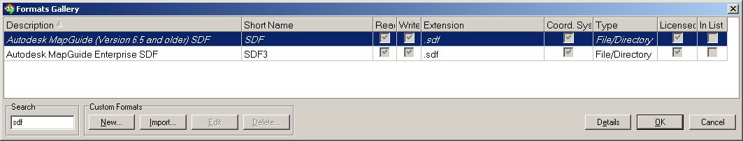

Сообщение Boris » 02 фев 2011, 22:28
Это FME версии Professional. У него то же есть пробная версия. Покольку я сам не проверял требования к ПО на машине, сказать однозначно что именно выходит на выходе, я не смогу.
Но страница http://www.safe.com/data-formats/?data- ... -submit=GO связывает конвертацию этого формата с наличием
** requires installation of application software **
Единственное, что я знаю, на машине нет никаких Автокадов, но формат отмечен как доступный к конвертации, так что доступ к данным не связан с существующей лицензией на машине.

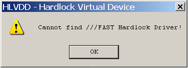

Сообщение Olga_@@@ » 03 фев 2011, 17:33
Не хочет устанавливаться
Re: Как импортировать SDF в Мапинфо?
Сообщение Александр Мурый » 03 фев 2011, 18:01
В гугле советуют почистить реестр от остатков "ключей" типа hardlock.. Например, так. Только аккуратно, хорошо? :)
