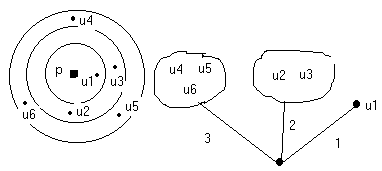

Пусть имеется множество объектов и метрика на этом множестве. Далее строится поисковое дерево, для простоты покажу на примере BKT:
* Выбирается случайно (или по какому-либо алгоритму) один элемент множества, называемый узлом. Обозначим его p.
* Рассчитывается расстояние от выбранного узла (p) до всех элементов множества.
* Строится первый уровень дерева (см. рисунок). Этот уровень разбивает исходное множество на подмножества элементов, равноудаленных от узла p. (Процедура работает для дискретных метрик, непрерывные метрики нужно предварительно разбить на интервалы). Каждое ребро дерева помечено числом. Это число=расстоянию от узла до всех элементов поддерева.
* Процедура повторяется на последующих уровнях: для элементов каждого поддерева выбирается новый узел, строится новое разбиение.
Поиск:
* Задается число R -- максимально допустимое расстояние от заданного поискового шаблона (s) до искомых элементов (u) в множестве. Т.е. ищем такие элементы u, для которых верно d(s,u)<R
* Расчитываем расстояние от s до узла p. Обозначим его r
* Ищем возможное решения на тех ветвях дерева, для которых метка удовлетворяет неравенству:
r-R< метка < r+R
* Последовательно поднимаемся по подходящим ветвям поддеревьев, рассчитывая расстояния от шаблона до соответствующих узлов, пока не соберем список всех листьев. Эти листья -- кандидаты в решение. Для окончательного решения нужно проверить каждый кандидат, рассчитав соответствующее расстояние между шаблоном и кандидатом.
В статье про использование метрики Левенштейна есть программный код. В примере для языка python есть модуль, который ищет при помощи поискового дерева FHQT. Во вложении -- статья с обзором поисковых алгоритмов.
Chavez.pdf
Вот статья с обзором поисковых алгоритмов
(636.38 КБ) 791 скачивание
Построение первого уровня дерева BKT
