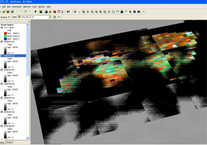

Уважаемый HasT, файлы в формате BIL я получил, наложение слоев произвожу в ArcScen ArcView,
имеется 3 слоя - STMR, сцена Landsat и грид etop2, картинка не приглядная.
Пробовал сделать как советовали в "Пространственная модель в ArcGis" от 15 ноя 2005, 17:28 "заходите в properties - base heights - и ставите галочку напротив obtain heights for layers from surface "
[/i] все вообще улетает
ОСТАЕТСЯ ТОЛЬКО ГРИД etop2.
Еще там сказано что проекции снимка и STMR должны быть одинаковы, но загруженные BIL слои покрывают вроде всю сцену космоснимка или необходимо перепроецировать через ArCcATALOG???
Вопрос как получить нормальное наложение?

- example.jpg (71.67 КБ) 8520 просмотров

...скачал два квадрата данных SRTM, переименовывал матрицы HGT в BIL (Process-srtm)jj_kan писал(а):Вообще то у меня основной вопрос был вначале, почему ArcMap? при включении(spatial analyst, построение TIN)видит ГРИД etopo2, но никак не видит матрицу высот SRTM, даже после преобразования их в BIL?
Назначил систему координат для данных:
ArcCatalog -> свойства *.bil -> Spatial Reference -> WGS1984
ArcCatalog -> свойства etopo2-> Spatial Reference -> Define...->Geographic->DD->WGS1984
открываю ArcMap, выбираю систему координат, добавляю данные SRTM и etopo. -> Spatial Analyst все данные "видит"
загружаю данные bil и etopo в ArcScene и как написано в теме Пространственная модель в ArcGis " Поэтому заходите в properties - base heights - и ставите галочку напротив obtain heights for layers from surface "ваша цмр" - ok
После этого добавляете landsat и тоже устанавливаете obtain heights for layers from surface "ваша цмр"
Если вам все равно покажется, что все смотриться несколько "плосковато" - в главном меню arcscene - view - scene properties- закладка general - vertical exaggeration - calculate from extent .
Пара общих замечаний: прежде чем все это делать проверьте, что все данные находяться в одинакой системе координат и проекции." выполнил, все "остается на месте", поменявшись вид на трехмерный...
