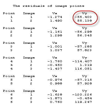

Уважаемые коллеги!
При уравнивании триангуляции в LPS получаются слишком большие систематические ошибки Vy, при имеют систематический характер и примерно одинаковы для всех точек на всех снимках блока. Причем, знак поправки чередуется от снимка к снимку. Как от них избавиться? Подстакажите пожалуйста, в каких единицах эти поправки. заранее огромное спасибо за помощь!!!!!!!

Такое у нас бывало по трем причинам:
1) одна точка улетела, и ошибка размазывается по всем остальным. Проверить можно поочередным выключением точек и пересчетом ошибок.
2) мало точек. Это относится и к связующим (tie) и к опорным. Выход - добрать точек
3) неправильно модель задана
Если не поможет, попробуйте пересобрать блок с нуля. У Эрдаса бывают "тяжелые дни"
Сразу оговорюсь, это имело быть с космическими снимками.

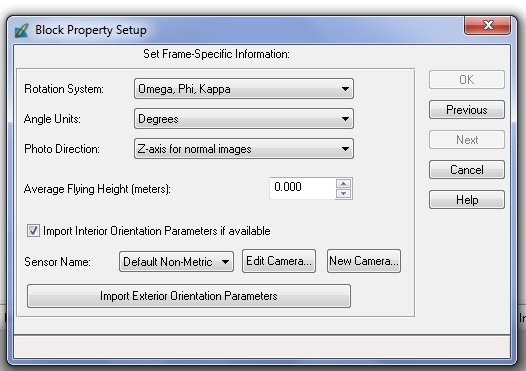

Когда вы создаете блок, то при этом указываете модель. Есть модели предустановленные, которые требуют к себе файлов метаданных, для построения модели.
Либо вы можете вручную задавать параметры (фокусное расстояние, высота, параметры ориетинрования).
Вы могли ошибиться при указании названия модели либо при указании ее параметров. Либо ошибка, может быть в файле метаданных.

в имеете ввиду эту модель? только вот, у меня, почему-то, неактивноsyroezhka_2008 писал(а):Когда вы создаете блок, то при этом указываете модель. Есть модели предустановленные, которые требуют к себе файлов метаданных, для построения модели.
да, я вручную заносила параметры камеры. только проверила тысячу раз уже, ввожу все точно.

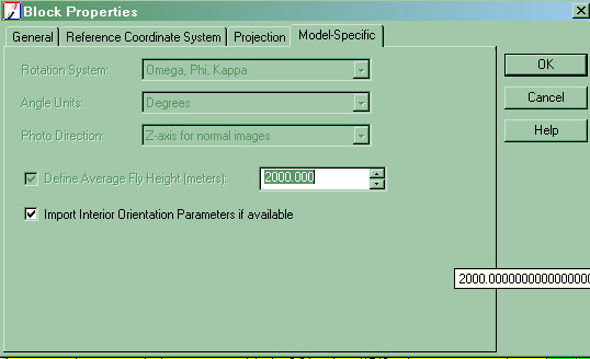

Позволю себе скопировать свое же сообщение из другой темы:
как указано на скриншоте, там же Вы указываете среднюю высоту залета
имелась в виду модель которую Вы должны указать когда только создаете блокУ меня он лежит в этой папке:
C:\ERDAS\IMAGINE2010\help\hardcopy
у Вас соотвественно путь будет выглядеть примерно так: папка где установлен LPS\help\hardcopy
- block.jpg (59.58 КБ) 14842 просмотра

у меня уже блок создан.
но эта вкладка не активна. тогда следующий вопрос. как сделать эту вкладку активной?

Re: triangulation в LPS Erdas'e
Вы ее никак не сделаете активной, т.к. все параметры задаются на этапе создания блока
