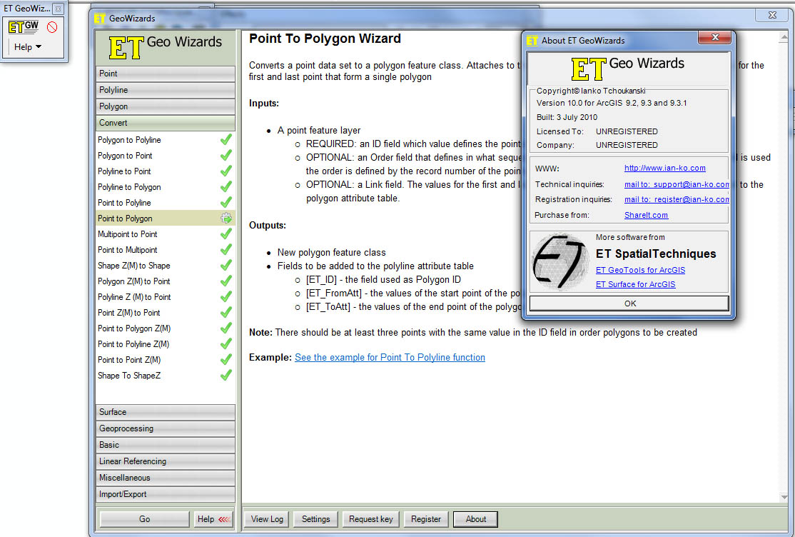

- nadiopt
- Сообщения: 4744
- Репутация: 495
- Ваше звание: хрюкало
- Откуда: Санкт-Петербург
Re: построение роз ветров в ArcGis
подгружаем точки из таблицы в арку
юзаем ET Geowizards - Point to polygon в меню (см. картинку)
- geowizards.jpg (182.62 КБ) 18625 просмотров
alex_t
- Сообщения: 6
- Зарегистрирован: 14 авг 2010, 14:51
Спасибо!
