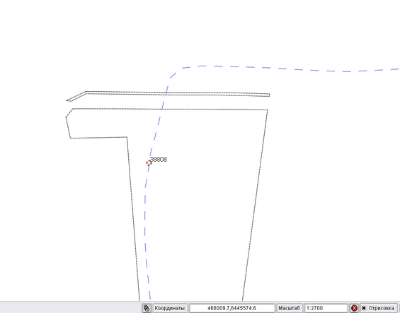

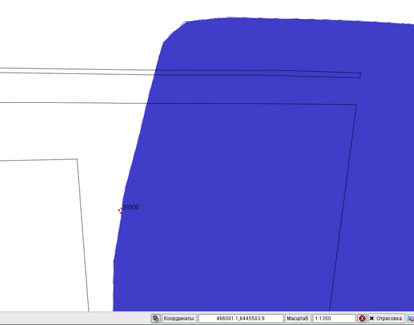

Добавлю по багам с символикой для версии 1.5.0 - Tethys.
При отрисовке полилинейного объекта не сплошной линией, а штриховой, пунктирной и т.д., появляется непонятная заливка области карты при приближении к полилинии.
Происходит это после перехода некоторого значения масштаба. до этого значения отображение линии нормальное, после - как на картинке 2
- до приближения
- 1_измен.размер.png (29.09 КБ) 9836 просмотров
- после приближения
- 2_измен.размер.png (39 КБ) 9836 просмотров
