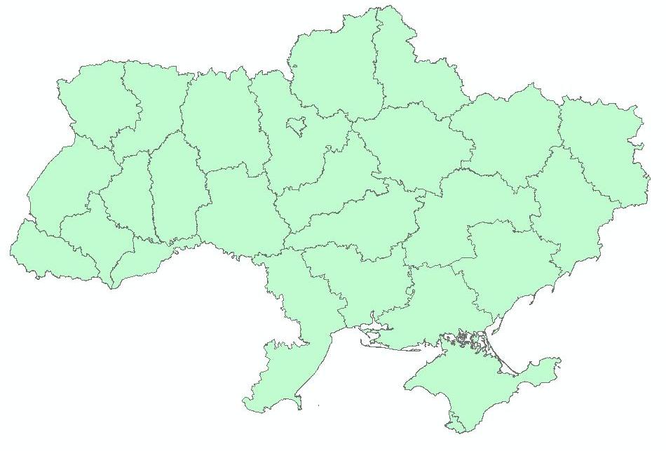

2. Указал свой слой
3. Выходная система координат: из Coordinate Systems\Projected Coordinate Systems\UTM, указал 32N (територия Украины)
Картинка зрительно "выравнялась" но повернулась (направление севера) вправо на градусов 15.
1. Использовал инструмент Проекции и преобразования-Пространственный объект-ПроецироватьТаким образом, для визуального изменения данных, измените проекцию в которой они отображаются.
2. Указал свой слой

15 - многовато! НО ведь согласно http://ru.wikipedia.org/wiki/%D0%A3%D0% ... 0%BD%D0%B0ярослав писал(а): 3. Выходная система координат: из Coordinate Systems\Projected Coordinate Systems\UTM, указал 32N (територия Украины)
значит зоны от (22/6+1)+30= 34 до (41.25/6+1)+30 = 45.Территория Украины имеет размеры 1 316 км с запада на восток и 893 км с севера на юг; лежит приблизительно между 52°20’ и 44°20’ северной широты и 22°5' и 41°15' восточной долготы.
Вы уж найдите долготу центра свой картинки и по формуле выше получите зону UTM.

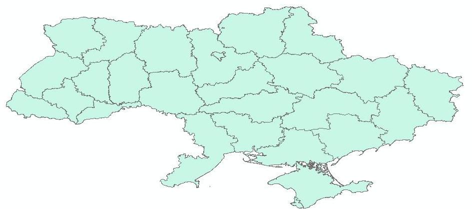

Вот скриншот
- Проекция
- 2.JPG (53.91 КБ) 12989 просмотров
- географичискте координаты
- 1.JPG (40.64 КБ) 12989 просмотров

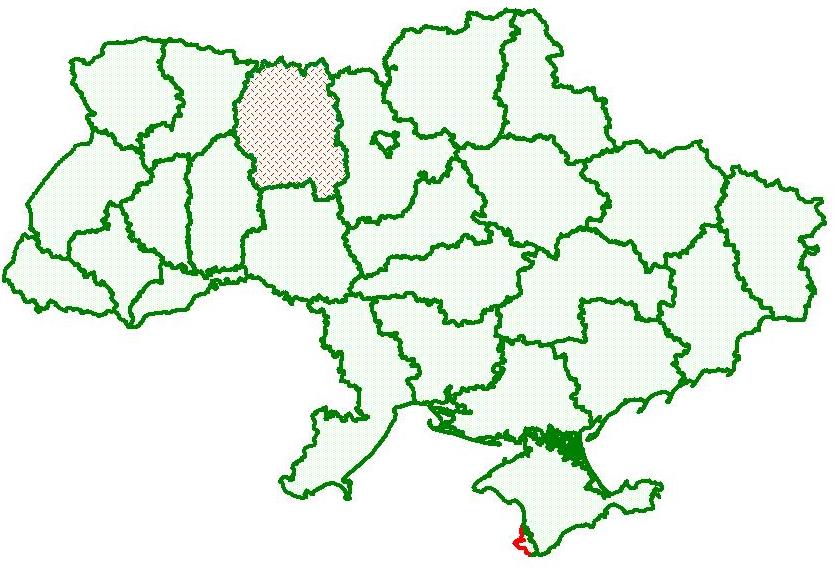

Вариант MapInfo Наверное проблема в разных проекциях. Как подобрать нужную?
- ukr.jpg (86.4 КБ) 12933 просмотра

ggis
- Сообщения: 302
- Зарегистрирован: 31 окт 2008, 10:39
- Репутация: 2
Re: Из Мапинфо в ArcView Gis - сжатая карта
установите в ArcGis координатную систему Projected Coordinate Systems->World->World_Mercator.
