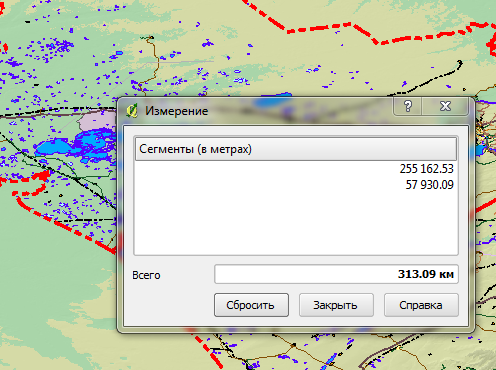

Добрый день! Возник такой вопрос. Стоит версия 1.4.0 Win. Хотел посмотреть расстояние до нужного объекта на карте Московской обл., взятой здесь по данным OSM. Прошелся линейкой по маршруту, но в информационном окне, как я понял отображаются не расстояния, а углы наклона линейки. Хотелось бы все-таки длины участков, а в иделале и суммарную длину нарисованной траектории. В общем вопрос, не работает или я что-то не так делаю?

Моё личное мнение, что переходить стоит, развитие слишком быстрое, чтобы использоваться сильно уже устаревшую 1.4. Только ошибок которые мы сообщили и исправили там десятки.
У меня вроде измерения линейкой идут нормально. Вы учитываете, что исходно данные OSM с нашего сайта в широте-долготе и поэтому единицы измерения исходно угловые а не линейные? Т.е. длины в градусах.

Попробуйте в свойствах проекта включить преобразование координат на лету. В версии 1.5 по крайней мере эта настройка заставляет линейку выдавать расстояние в метрах или километрах.
