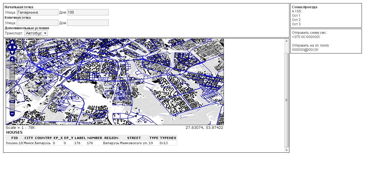

Помогите, пожалуйста с проблемой. Я использую geoserver как серверную часть приложения (данные хранятся в базе postgis).
1) клиентская часть дожна отображать карту города(с этим проблем нет, по url получаем ответ от geoserver). Должен осуществлятся поиск по номеру дома. Можно конечно выдрать координаты из базы и искать по координатам, увеличивать, центрировать. Но опять же внятной документации по этому вопросу я не нашел. На официальном сайте по теме фильтр только один пример.
2) собственно при клике на обьект появляется строка из базы данных(т.е. все поля для конкретной записи). Естественно пользователю это не нужно. Необходимо сформировать данные в удобном формате. Допустим если это здание, то формат примерно такой "ул. Академическая д.16, Тип Здания - Поликлиника", либо если это улица (в базе отдельная таблица) "ул. Ботаничекая, Протяженность 1.2 км".
Буду благодарен за любую информацию(ссылки, статьи, решения)

felix
Сообщения: 4
Зарегистрирован: 16 фев 2010, 17:58
Re: Geoserver поиск обьектов и отображение информации
Сообщение felix » 17 фев 2010, 16:02
код небольшой :)
<iframe width="100%" height="400" frameborder="0" src="http://localhost:8080/geoserver/wms?service=WMS&version=1.1.0&request=GetMap&layers=Minsk_layer_group&styles=&bbox=27.379,53.797,27.784,53.972&width=763&height=330&srs=EPSG:4326&format=application/openlayers" >
				</iframe>
' - file____D__wamp_www_geo_index_html.jpg (467.63 КБ) 10758 просмотров
