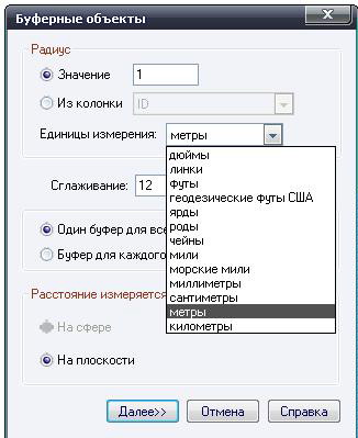

Re: fTools - буферные зоны не имеют единиц измерения
Не совсем ясно, что предлагаем
То есть как это должно в конечном итоге выглядеть.
В диалоге построения должна быть возможность выбора единиц измерения размера буферной зоны. Я в мапинфо привык к следующему диалоговому окну:
- буферные зоны.jpg (31.27 КБ) 17169 просмотров
