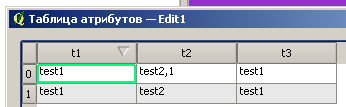

Если в поле csv файла содержится запятая, такой csv файл невозможно открыть в кугисе.

А как должно быть?
CSV - comma separated values - запятая выполняет роль разделителя (и в корректно настроенных системах, где запятая задана как разделитель, так и есть на выводе в csv изо всех программ). И если запятых в одной из строк больше чем в шапке (первой строке), то что должен сделать QGIS? Создать для остальных записей столько столбцов, сколько в самой "запятоестой" строке?

Должны пониматься закавыченные поля, типа "А тут может быть все, что угодно"

А, понял. У меня работает, баг не подтверждаю. r12335.
В качестве разделителя элементов списка указана запятая.

Странный пример, а где поля с координатами?

А при чем здесь координаты? В них - если система настроена правильно - разделитель дробной и целой части есть точка.

Если есть поля с координатами, то не работает. Не зависимо от разделителя целой и дробной части

А как загружать слой без координат?

Fixed in r12585
