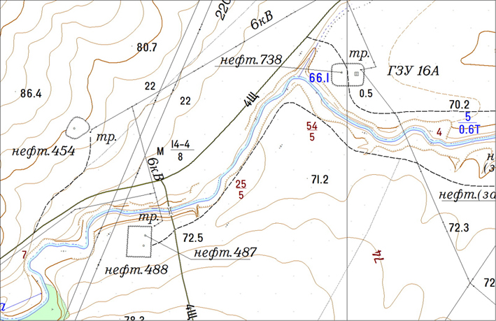

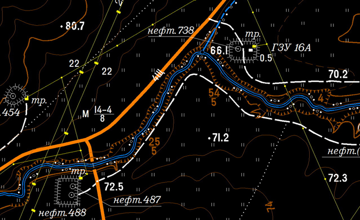

Тема очень актуальна. В свое время я тоже столкнулся с этой проблемой. И удалось мне ее решить через "спецов" одного из наших бывших подрядчиков Geokosmos International. В те еще бородатые времена (2003-04 гг) они писали для себя кучу разного софта. В том числе и плагины для MI и CAD. И вот только благодаря им, вопрос был решен в промышленном масштабе. На пороге сегодняшнего дня у меня еще нет более лучшего дополнение по экс/имп.

А можно чуть подробнее рассказать о возможностях этих программ и/или показать результаты их работы (что было - что стало)?
То, что часть УЗ в MI не соответствует классике и соответственно CAD объясняется тем, что в MI нужно было внести изменения по дополнительным требованием.
Настройки очень гибкие, что немного упрощает задачу последующей корректировки в MI. Также есть анализы по метрики, топологии и т.д.
При наличии классификатора можно проверить УЗ по атрибуту (ID).
Однако редакторский просмотр никто не отменял :)
