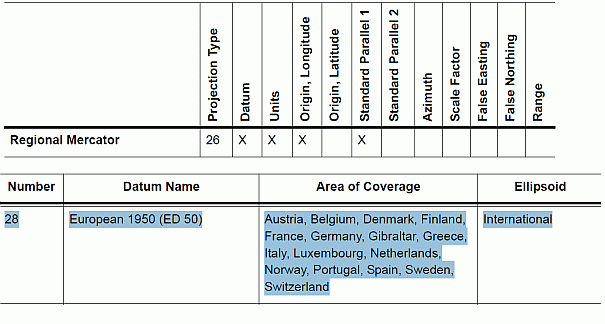

"--- Региональные проекции Меркатора ---"
"Меркатор 60", 26, 28, 7, 0, 60
"Меркатор 70", 26, 28, 7, 0, 70
26 - номер проекции
вот информация из руководства
параметры идут в порядке указанном в столбцах, через запятую. Пустые столбцы игнорируются.

26 - номер проекции
