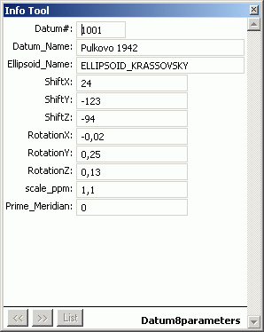

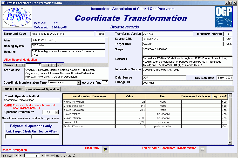

Вот вам в расширение проблемы. EPSG v7.1 версия от 21-май-2009:
вот параметры, которые использует MI:
Есть ли здесь расхождение между преобразованиями в 100 метров?
В базе EPSG v7.1 есть еще с десяток преобразований Pulkovo -> WGS84, значительная часть как раз на зону 8 - Грузия, Азербайджан, Каспийское море. Есть и такие где расхождение начала координат в 1000 метров. Но разве это значит, что разница будет в координатах будет 1 км?
Ваше расхождение возможно только в двух случаях:
а) вы приравняли координаты долгота/широта WGS84 = Pulkovo-1942 и после этого расхождение будет как раз в районе 100-150 метров.
б) измерение было произведено однократно. В нем имеется систематическая ошибка однократного измерения. Для бытового GPS - это норма. Поскольку не учитывается текущая поправка, которую в профессиональных устройства принимают с ближайшей референц-станции (или их набора).
После ее устранения повторным замером или учетом разницы в координатах, ошибка должна пропасть.

http://gis-lab.info/qa/wgs-pul-compare.html
Борис прав, у вас явно проблема не в том, какой набор параметров использовать, а в том используете ли вы его вообще. Если 100 м, значит не используете или сами данные очень неточные.
Жаль EPSG не указывает толком источник своих цифр, они несколько похожи на известные источники, но все же отличаются.

К первой статье прилагается архив на две таблицы, на 3 и 8 параметров соответственно. 8 параметр - это начальный меридиан. Поскольку у нас принято название 7-ми параметрическое преобразование, то видимо, 8 параметр для нашей страны - экзотика.
Вот прямая ссылка на архив testdrive.mapinfo.com/TechSupp/MIProd.nsf/3572165bbc9c316e8525712500769409/71c24d1304c4a05785256dd600641eb2/$FILE/DatumParameters.zip Как видно статья относится к версии 8.0 и обновлена в 2005 году. С тех пор добавлено несколько новых Datum, включая Datum GoogleMaps ( в 10.0), но их описание - отсутствует. Так что видимо и Datum "Russia PZ90" относится к первой версии эллипсоида, а не текущей. Мне кажется ее приняли в 2006 году.
