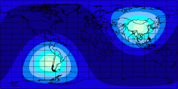

Тест 1
Параметры трансформации: dx = 28, dy = -130, dz = -95 World Geodetic System 1984. NIMA, 2000 >>>
Минимальное расстояние: 1.05506, Максимальное расстояние: 165.88456
Результат сохранен в поле pulnima3 в результирующем shapefile.
Сравнение Сравнение

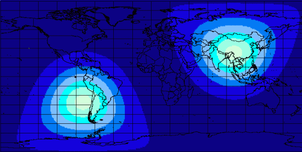

Тест 2
Параметры трансформации: dx = 24, dy = -141, dz = -81 ГОСТ 51794-2001 >>>
Минимальное расстояние: 1.23487, Максимальное расстояние: 166.61792
Результат сохранен в поле pulgost3 в результирующем shapefile.
Сравнение Сравнение
