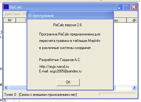

- Сообщения: 109
- Зарегистрирован: 26 апр 2006, 10:40
- Откуда: Санкт-Петербург
Egor
- Сообщения: 109
Re: Что такое "план-схема"?!
2nadiopt:
- 2009-05-06_2.jpg (35.49 КБ) 30268 просмотров
Мир вашему дому!

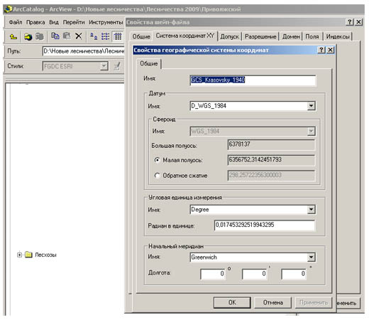

- nadiopt
- Сообщения: 4744
- Репутация: 495
- Ваше звание: хрюкало
Егор, благодарствуем:)
вот как можно изменить проекцию в арке 9 (см. картинку)
естественно, нашу МСК-47 в списках не ищем, а задаем все параметры вручную. потом в Каталоге можно остальным файлам делать проекцию "как в файле, проекцию которого мы задали"
- изменение СК.jpg (55.23 КБ) 30266 просмотров
