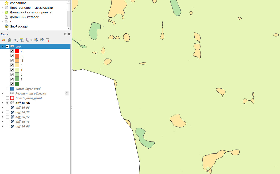

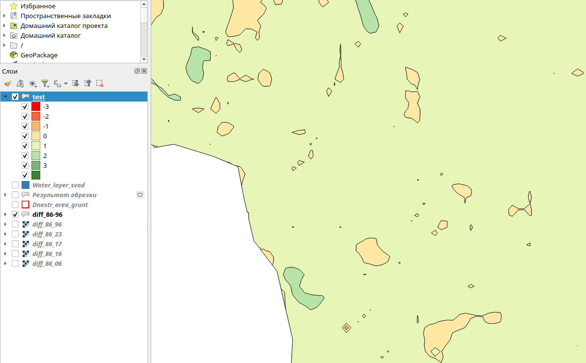

Мультиполигон построен командой полигоны изолиний. Затем каждому диапазону значений был присвоен свой класс и затем командой объединение по признаку сгруппированы по классам. В таблице атрибутов были удалены полигоны площадью менее 1 га. Вот эти дырки и надобно включить в окружающий ее полигон.

Это заготовка для ландшафтного анализа.... Для него желательно убрать мелкие полигоны (например до 0,5 га), т.к. это явные ошибки, артефакты. На рисунках показал, что хочу получить
