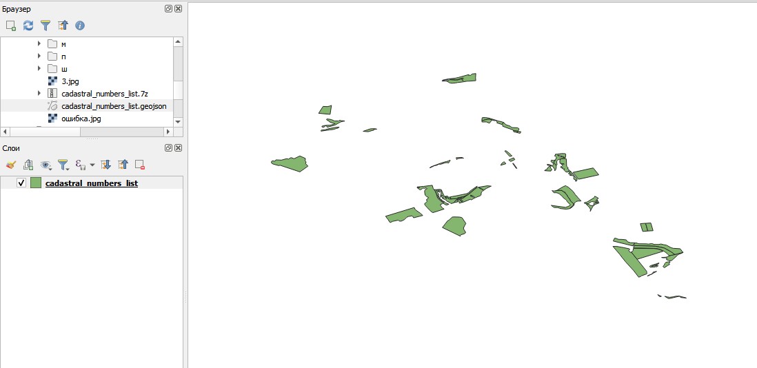

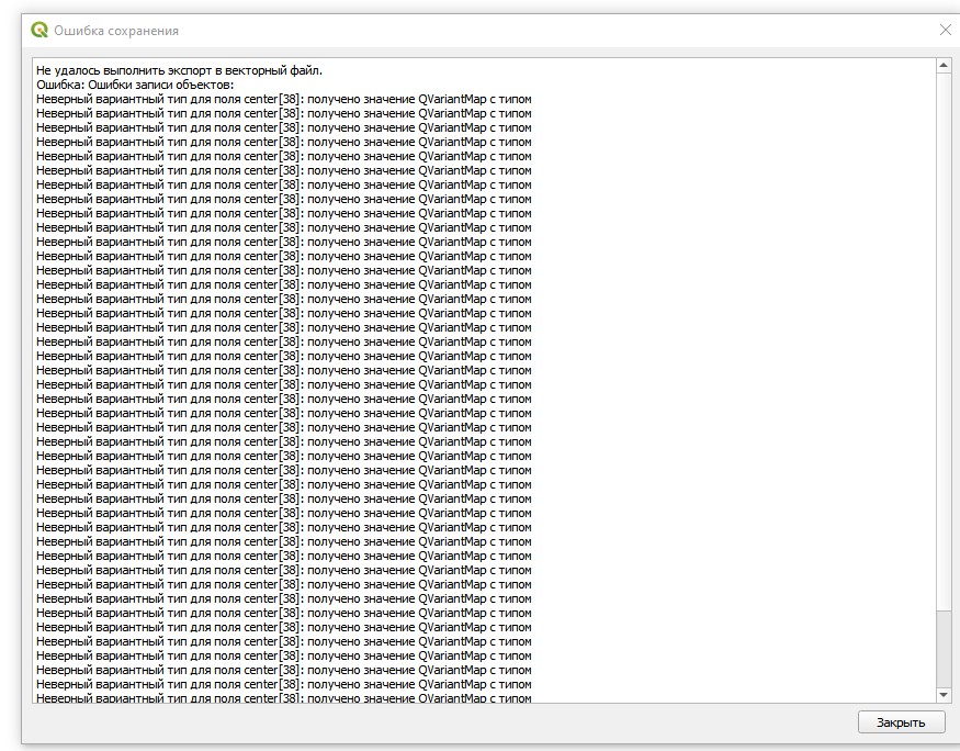

Есть файл .geojson, открыл его в кугис через проводник, файл открылся, далее нужно этот файл сохранить/экспортировать в какой нибудь формат (мид, шейп). Делаю: слой - сохранить как, далее при сохранении в шейп или миф, появляются ошибки и файлы сохраняются пустыми.
Подскажите, как правильно сделать? кугис только начинаю изучать.

Сообщение sysrepos » 02 ноя 2023, 10:53
карта

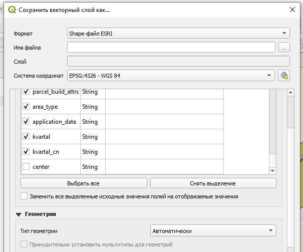

Файл открылся, и без проблем экспортировался в шейп. Не повторились ошибки, ну ок, в диалоге настроек экспорта отключите это поле, попробуйте без него:

без этого поля получилось, большое спасибо!
