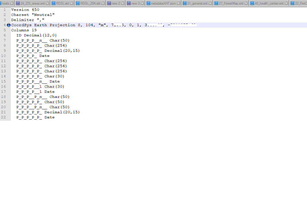

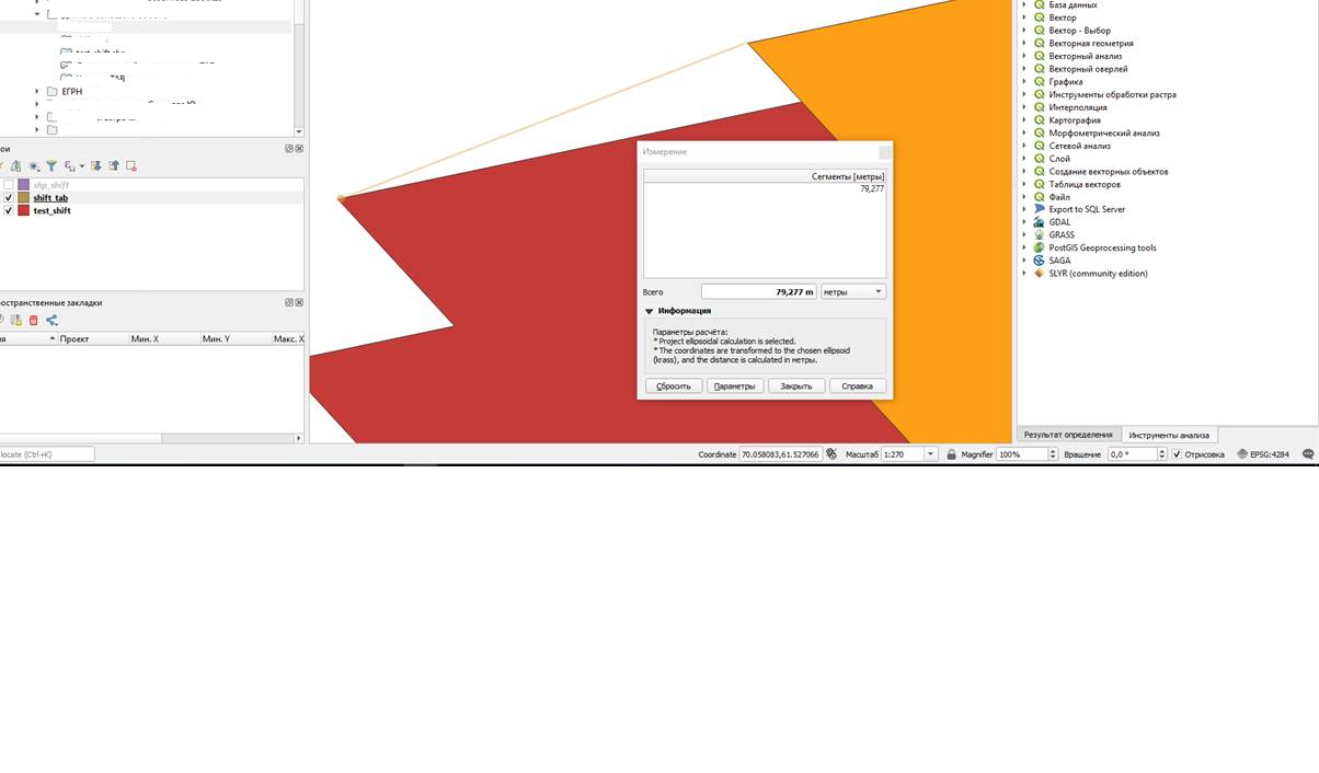

Экспорт векторных данных в qgis в формат tab дает сдвижку в выходных файлах, есть отличие в расположении объектов «до-после». Данные в проекции МСК, датум Пулково42 на эллипосоиде Крассовского.
При выборе проекции, в которую записываем экспортируемый файл, указываю такую МСК, как у исходника.
QGIS при экспорте в TAB и MIF в МСК прописывает датум 104 – WGS84, а должен 1001 – Эллипсоид Крассовского.

- смещение на 80 м после экспорта
- 2.png (219.81 КБ) 4273 просмотра
- параметры в mif
- 1.png (23.41 КБ) 4273 просмотра

На картинке ваш проект имеет проекцию EPSG: 4284
Не могли бы вы показать картинку при экспорте - что там за проекция ( EPSG ) установлена?
Обычно в QGIS в настройках по умолчанию 4326. Скорее всего она и подставляется.
Для проверки сохраните в формате Shape и откройте в MapInfo. Только не забывайте, что ваша проекция должна присутствовать в файле проекций MapInfo.

Сейчас при экспорте выставила проекцию GK пулково 42 зона 13 , и в данные перешла запись
CoordSys Earth Projection 8, 1001, "m", 75, 0, 1, 13500000, 0
в proj4 запись по ней следующая:
+proj=tmerc +lat_0=0 +lon_0=42 +k=1 +x_0=13500000 +y_0=0 +ellps=krass +towgs84=25,-141,-78.5,0,0.35,0.736,0 +units=m +no_defs
Выставляю пользовательскую проекцию, 1001 переходит в 104.
Хотя в формате proj4 для пользовательской проекции было указано
+proj=tmerc +lat_0=0 +lon_0=*** +k=1 +x_0=***00000.0 +y_0=-** +ellps=krass +units=m +no_defs
каким образом тогда задавать пользовательские проекции? параметр трансформации towgs84 обязателен?
