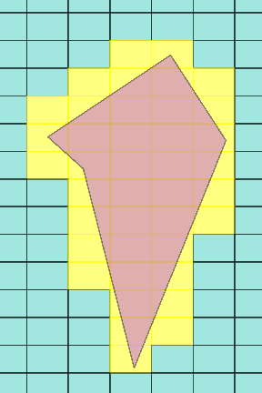

Посмотрел ScanMagic и Quantum GIS.
Возникли некоторые вопросы. Возможно, вам они покажутся слишком глупыми :-)
ScanMagic
Не даёт создавать векторные слои, пока нет растровой подложки, привязанной к координатам. Сделал подложку, а для привязки требуется SCANEX GEOGRID файл. Где его брать или как изготовить самостоятельно?
QuantumGIS
Вот это, похоже, то, что надо! Работает, правда, очень медленно.
Итак, загрузил векторным слоем файл с разграфкой (отсюда http://gis-lab.info/qa/topogrids.html).
Создал растровый слой с крупномасштабной картой для подложки. Разобрался с GeoReferencer. Существуют ли менее трудоёмкие и более точные способы привязки, если известна проекция и для нескольких точек соответствие координат пикселей растра географическим координатам (т.е. корректный map-файл)?
Создал свой векторный слой с полигоном (можно ж и полигон, правда?) и нарисовал произвольный полигон. Теперь, как я понимаю, осталось составить правильный запрос, чтобы получить названия листов со слоя разграфки (topo1km), которые я выделил вручную (для наглядности), — и вот с этим у меня самая большая проблема.
Помогите, пожалуйста, если не затруднит.

просьба, задавайте вопросы не пачками, а по одному или из одной темы, сложно отвечать.
ScanMagic - для данной задачи вообще не подходит, не теряйте время.
Вы нарисовали точку, линию, полигон или несколько, у вас есть сетка - дальше вам вот сюда - Select by Location
Далее, хотя привязка это отдельная тема, связанная с вашим вопросом косвенно, привязку через текущий модуль Georeferencer делать не рекомендуется, он глупый и не точный, а рекомендуется через наш новый, про который вам сюда. Он в тестировании.
Если есть базовые навыки в Python или отсутствует страх перед его изучением, советую, это достаточно просто и можно сделать массу улучшений к процессу + QGIS активно развивается, в том числе нами.
