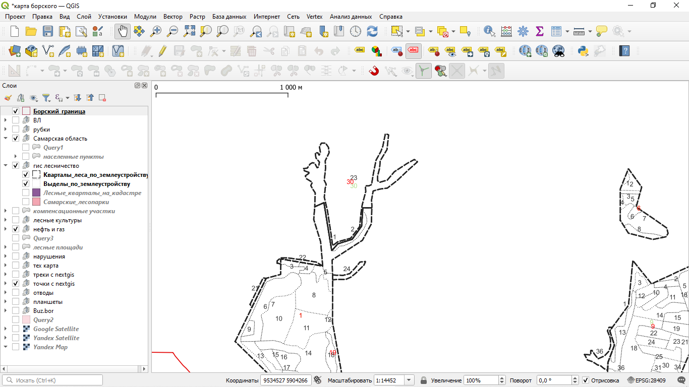

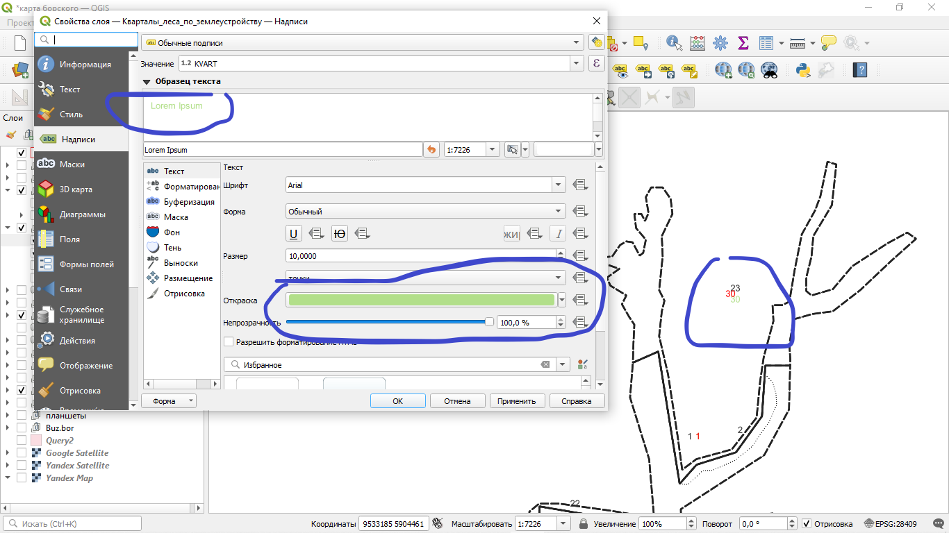

Добрый день знатоки qgis. Подскажите пожалуйста почему при оформлении надписи слоя... в зелёный цвет, на экране надпись слоя появляется красным цветом. А при добавление второго слоя происходит за двоение надписи слоя.

Надо бы версию QGis, какая операционная система, скриншоты диалога настройки подписей и задвоившихся надписей

QGIS 3.22.2. windows 10.

скрин прилагаю.

не понятно откуда берётся красная подпись слоя.

отключите кнопку "Переключает показ не размещенных подписей"
Первый принтскрин, второй ряд иконок "красный стикер"

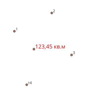

Как задать одну надпись на группу объектов в одном слое?
Нужно поставить одну подпись на группу объектов.
К примеру слой с точечными объектами имеющий одно название привязанное к площади, но разные номера точек.
необходимо подписать группу точек.

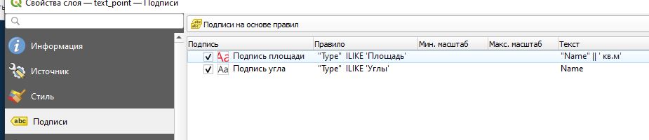

В таблице атрибутов (в полях) нужны какие то признаки, позволяющие фильтровать записи как площадь, как номер точки.
Слой - Свойства - Подписи - Подписи на основе правил (Rule-Based Labeling).
Создаете (+) новое правило, описываете фильтр, для этого правила свойства текста (рзмер и все такое).
