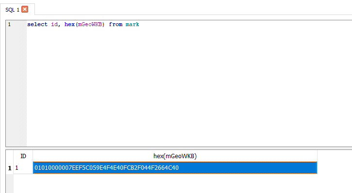

В таблице Mark в поле геометрии даже не бинарная WKB, а шестнадцатеричное представление WKB
там обычный blob

trir писал(а):
08 сен 2021, 12:19
там обычный blob
Согласен, в поле mGeoWKB обычный бинарный WKB.
