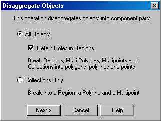

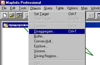

б) полуавтоматически:
1) выделяем требуемое подмножество объектов в редактируемом слое
2) осуществляем операцию Objects->Disagregate
3) вот так осуществляем деление компонент на части
4) дырки превращаются в отдельные полигоны (если я с галочкой не перепутал :oops: )
5) проводим анализ дырок - убиваем не нужные
6) выделяем "бездырковые" полигоны -
7) фиксируем их как объекты для изменения (Set Target)
8) Выделяем оставшиеся дырки
9) выполняем операцию Erase
получаем полигоны с нужными дырками
Вот так коротко просто и "очень" удобно! :mrgreen:
