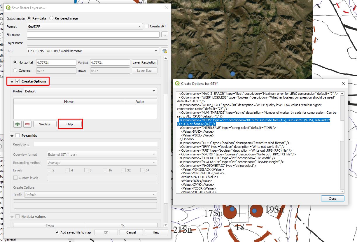

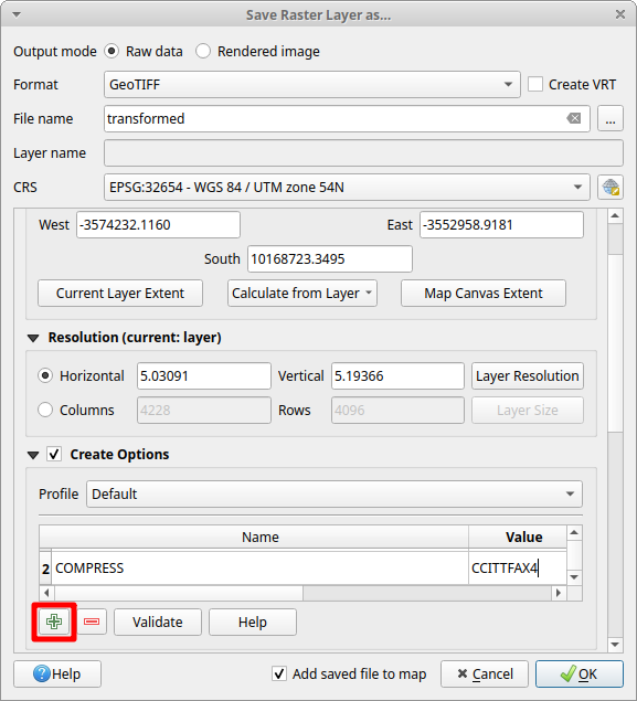

  • В GM "S-42 (Pulkovo 1942)" не то, что вы о ней думаете. Необходимо создать пользовательский датум с преобразованием по ГОСТу и привязывать планшеты в проекции на этом датуме.
  • В QGIS в раздел диалога [Create Options] нужно добавить опции
    NBITS=1
    COMPRESS=CCITTFAX4
Грамотнее перепроецировать оригинальные данные, а не редуцированные в ч/б или палитру. Иначе качество результата страдает.

Сообщение artterrm » 02 апр 2021, 02:09
а почему после растр стал не бело черным(белый фон черные линии) я черно белым (черный фон белые линии) и пришлось загруженый растр перенастраимать( одноканальное от белого к черному).
и если переключатель при сохранении поставить не на Raw data а на Rendered image то в итоговом растре оказываются три или четыре канала
и первоначальное изображение полученное глобал маппером весило 2 Мб
а сохраненное Qgis -6Мб
