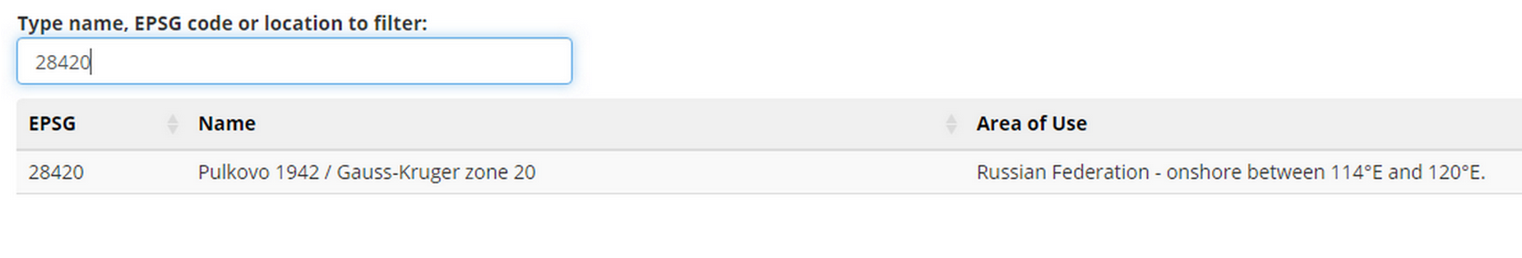

Сообщение tikhpetr » 27 фев 2021, 01:08
Не. Там надо ввести код EPSG 28420.
Это под полем "воода", да? А под полем вывода, чтобы метры получить, что должно быть?

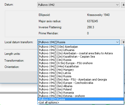

kot-a-t писал(а): ↑
27 фев 2021, 14:00
А в градусной системе зона тоже указывается?
Для WGS84 вообще ничего не надо дополнительно, для Pulkovo42 существуют некие "локализации", для России указываю Россию, для WGS84 - World, проблем не было.

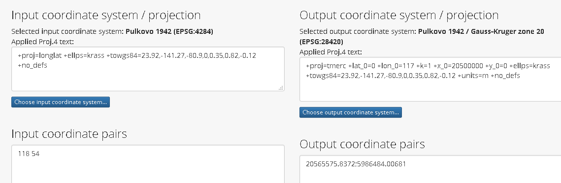

Ок. Спасибо. А можно все таки, конкретно что нужно выбрать в обеих графах, чтобы он мне перевел из Пулково 42 градусных в Пулково 42 вметрах, т.к. я может туплю, но до меня не доходит.
Iggi1981
Сообщения: 128
Зарегистрирован: 06 мар 2020, 17:07
Репутация: 23
Re: Перевод градусов в метрические координаты (Пулково-42 зона 20)
Сообщение Iggi1981 » 27 фев 2021, 14:55
kot-a-t писал(а): ↑
27 фев 2021, 14:48
Слева - Pulkovo 1942 (EPSG:4284)
Справа - Pulkovo 1942 / Gauss-Kruger zone 20 (EPSG:28420)

Сейчас попробую, спасибо. Почему-то вчера у меня сайт завис на этом варианте.
Iggi1981
Сообщения: 128
Репутация: 23
Сообщение Iggi1981 » 27 фев 2021, 15:17
kot-a-t писал(а): ↑
27 фев 2021, 15:10
Сначала долгота, потом широта.
