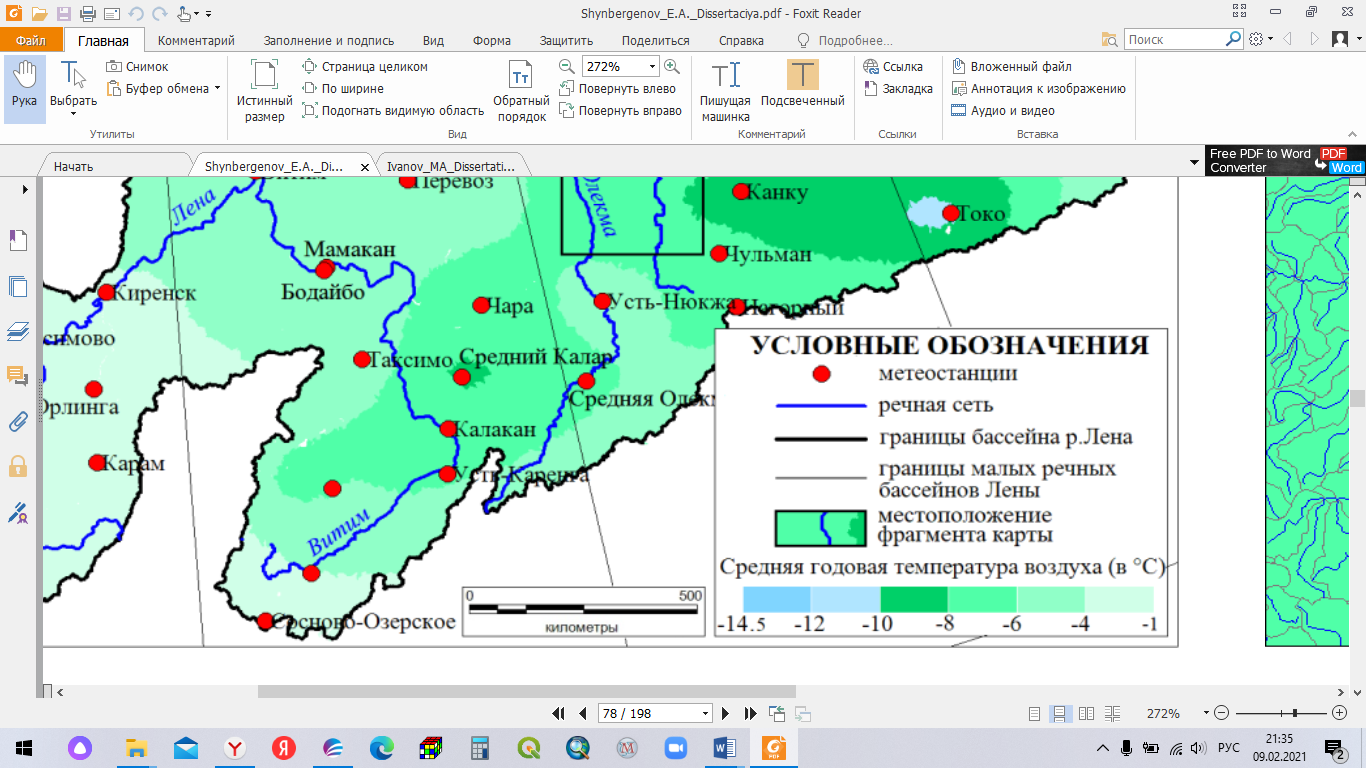

Всем добрый вечер! Подскажите пожалуйста, как в MapInfo (версия 15.0, английская версия) создать такую шкалу температур в легенде карты (среднегодовая температура воздуха)?

У меня вот имеется слой бассейна реки Оби, нужно сделать в легенде шкалу температур, как на рисунке выше. Как это сделать вручную?

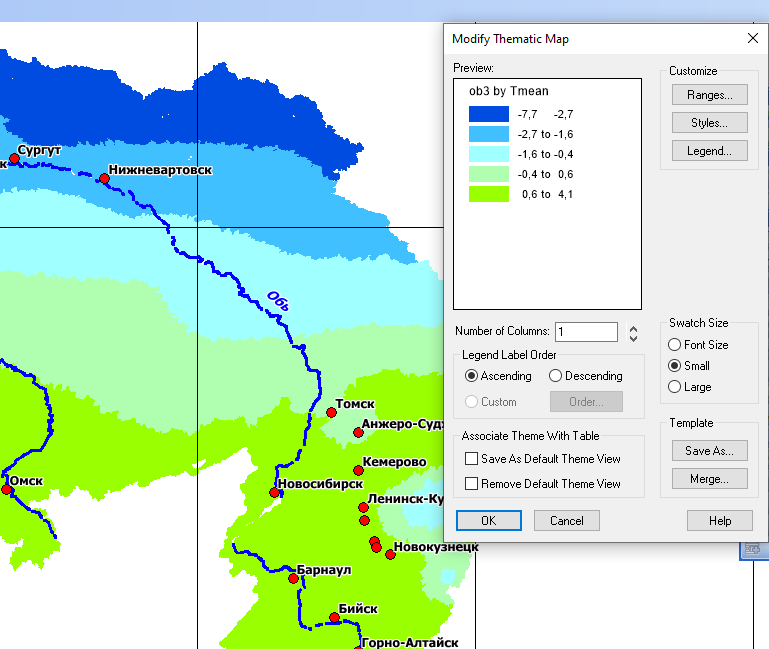

Извините, чисто из любопытства: на втором рисунке кнопочка Legend... зачем нужна?
Да, некоторые вставляют прямо в слои легенду. Встречал такое ХХХХХ ! Не делай так, не надо.
Не удовлетворяет стандартная легенда, добавь при оформлении в отчет.
Я здесь на этапе создания легенды, просто привел рисунок для наглядности, это не конечный результат
