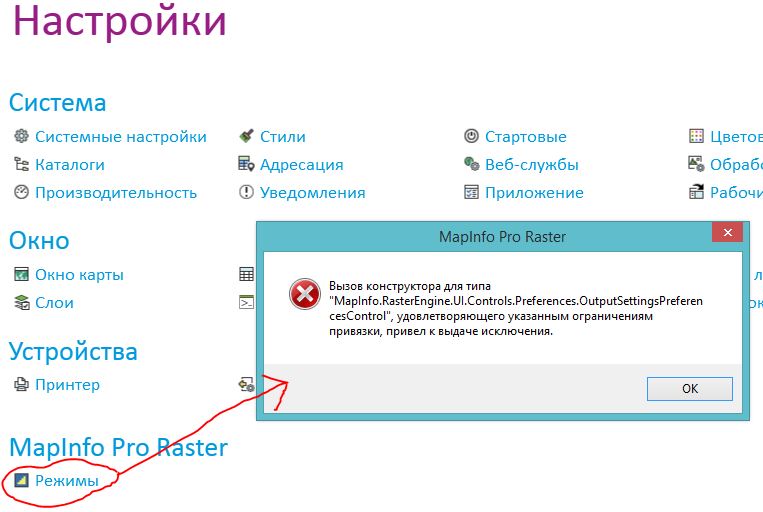

Была 15 версия х64, всё работало! Переустановил систему после апгрейда железа, поставил ту же 15ую версию - теперь тоже не копирует. Попробовал 17ую версию - ситуация аналогичная. Грешу на нехватку каких-либо библиотек: нетфрэйм или си++
Решить проблему не удалосьИзображение
Возможно что-то в настройках :?:

Не могу зайти в режимы, как исправить?

В режимы зайти удалось, но там нет настроек принтера. Одна особенность, если версия русская то и файлы надо заменить из C:\Program Files\MapInfo\1600\Raster\ru.
Окно отчета по-прежнему не копирует!

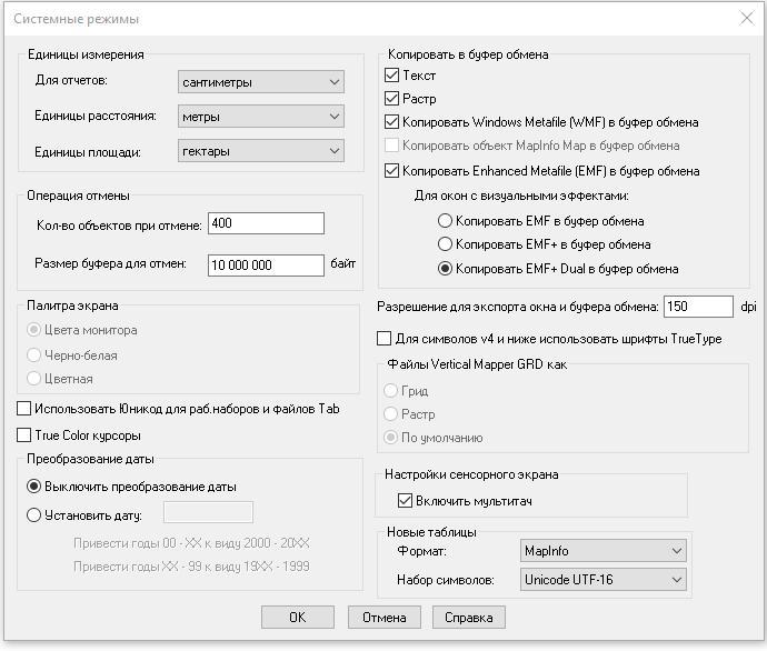

Не нашли решения проблемы? Уже несколько месяцев мучаюсь с этой бякой. Установка английской версии не помогла. Смущает что неактивна галочка в настройках копировать объекты Mi в буфер обмена.
