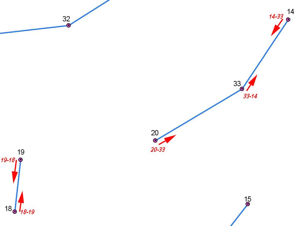

При расчете дистанции между ближайшими соседями показатель рассчитывается для каждой точки. Соответственно возможно дублирование дистанций для пары точек. Например (см. рисунок), мы имеем 5 близко расположенные друг к другу точек (18, 19, 20, 33 и 14), расстояние между которыми 1, 2.5, 2 и 1.5 км. Ближайшим соседом для точки 18 будет точка 19, удаленная на 1 км, как собственно для точки 19 – точка 18. Соответственно для точки 20, ближайшим соседом будет точка 33, удаленная на 2 км, для точки 33 – 14, удаленная на 1.5 км и для точки 14 – 33. Таким образом, мы имеем 5 точек, в атрибутивную таблицу которых записаны 5 показателей (для каждой точки свой показатель расстояния до ближайшего соседа) – 1, 1, 2, 1.5 и 1.5 км, хотя по факту на местности мы имеем 3 дистанции 1, 2 и 1.5 км. В первом случае средняя в выборке будет (n=5) 1.4±0.42, во втором – (n=3) 1.5±0.5.
А можно ли как нибудь отфильтровать дубликаты расстояний по таблице? На автомате создать другую таблицу из которой дубликаты будут удалены?
Не знаю насколько это возможно, но фильтр по значению точно недопустим т.к. такое же расстояние может быть и между другой парой точек.
Но по ходу работы возник еще один вопрос???

подумал, самое простое, сделать перебором влоб, алгоритм типа такого:
1. взять первую запись
2. взять первую пару, например 0-1
3. взять вторую цифру в паре (1) и поискать в записи с этим номером по всем полям (которых 10) обратную пару, соответственно 1-0
4. если найдена - обнулить соответствующую дистанцию
5. вернуться к 2 и взять след. пару ...
и т.п.
годится результат таблица в которой дубликаты расстояний просто обнулены?

Да такой результат годится.
