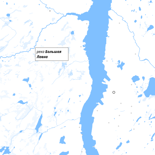

Аннотации — постоянные объекты на карте. А вот Map Tips (всплывающие описания) — подходящий инструмент.
Документация

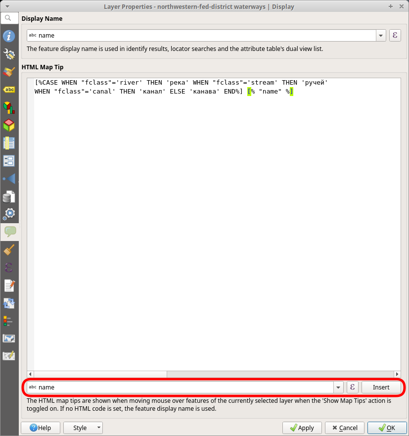

Что и как всплывает, определяется в свойствах слоя на вкладке [Display].
В поле [HTML Map Tip] вводим тексты, названия полей и выражения. Чтобы легче думалось, можно составлять выражения внизу, в подвале диалога, и вставлять кнопкой [Insert].
[%CASE WHEN "fclass"='river' THEN 'река' WHEN "fclass"='stream' THEN 'ручей'
WHEN "fclass"='canal' THEN 'канал' ELSE 'канава' END%] [% "name" %]
Простейший пример использования тэгов разметки HTML:
<i>[%CASE WHEN "fclass"='river' THEN 'река' WHEN "fclass"='stream' THEN 'ручей'
WHEN "fclass"='canal' THEN 'канал' ELSE 'канава' END%] <b>[% "name" %]</b></i>
