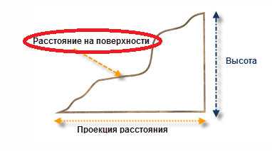

Работаю в ArcGIS 10.1. Хочу построить буферные зоны вокруг точечного слоя на заданное расстояние (например, 5 км). При этом, важно чтобы расстояние отсчитывалось не как обычно – просто по горизонтали; а по поверхности ЦМР – то есть, с учетом кривизны рельефа (см. рисунок). То есть, обычная функция ArcToolBox: «Анализ-Близость-Буфер», насколько я понимаю, не подходит.
Расстояние по рельефу.png (15.83 КБ) 22631 просмотр

Нужно построить зону (буфер (см. рисунок)) вокруг одной точки, охватывающую 5-километровое пространство по рельефу.
То есть, расстояние от точки до края зоны построения должно быть рассчитано, как расстояние на поверхности (как показано на рисунке).
Расстояние по рельефу.png (15.83 КБ) 22474 просмотра

Судя по Вашим картинкам, "по рельефу" означает, что нужно провести из точки прямую в проекции линию, и отсчитать расстояние 5км по профилю, это и даст точку на буфере. Весьма странная постановка - ведь может существовать другой путь, не прямой в проекции, длина которого по рельефу до той же точки менее 5км.
