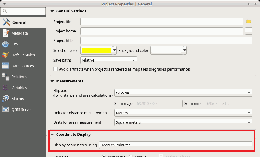

В нормальных навигаторах можно изменить СК не только на UTM, но и на многие другие, включая пользовательскую._taras_ писал(а): ↑03 авг 2019, 14:21програ Qgis, версия, 3.4
Но если навигатор недоделаный, с QGIS, как и с любой другой ГИС, не нужны никакие онлайн-преобразователи.
- Чтобы увидеть координаты на экране в нужном представлении, жмём
[Project] → [Properties…]

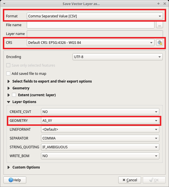

и на вкладке [General] выбираем желаемый вид координат. - Чтобы получить координаты точек в цифре, жмём
[Layer] → [Save As…]
выбираем формат "Comma Separated Value [CSV]", систему координат EPSG:4326 и вывод геометрии в колонки XY.

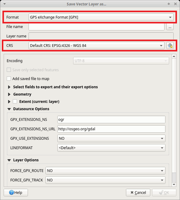

Обычно в навигаторах можно задать вид широты в десятичных градусах. Если же непременно нужны градусы/минуты, эксель в помощь. - Но единственно правильный подход — экспортировать слой в формат GPX для прямой загрузки в навигатор. Жмём
выбираем формат "GPS eXchange Format [GPX]" и систему координат EPSG:4326.
