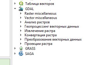

Спасибо за статью. Утилиту gdalsrsinfo в программе не нашёл.
Версия 3.6 (установилась автоматически). Правильно-ли я понимаю что перевести в формат proj надо в ручную? viewtopic.php?f=3&t=17377 привёл меня в недопонимание.
не там искал: C:\Program Files\QGIS 3.6\bin\gdalinfo.exe
Нашёл. У меня он находится в C:\OSGeo4W64\bin. Запустил, появился какое-то чёрное окно и тут же пропал. Не успел ничего прочитать. Открыл программу, вроде ничего не изменилось.
