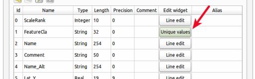

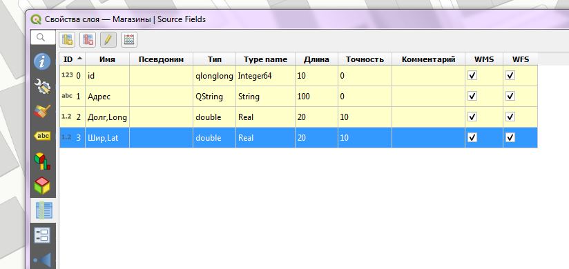

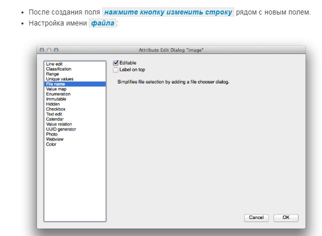

Спасибо большое за помощь! Пробую, постепенно разбираюсь шаг за шагом. Застопорилась. Не понимаю, где находится кнопка Line Edit. У меня версия 3.6.0 и такой кнопки нет (рис.3) Перерыла свойства слоя и не нашла(( :roll:

Попробуйте проигнорировать этот шаг, возможно, в версиях 3.х он просто не требуется (можете посмотреть в соседней вкладке в свойствах слоя Attributes Form, который прям под Source Fields, там скорее всего для вашего поля будет установлен нужный text Edit).

Во-первых, типы виджетов теперь на закладке [Form].
Во-вторых, без этого шага действительно можно обойтись, просто вписав пути к изображениям.

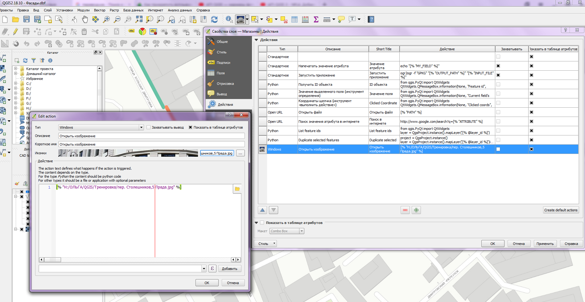

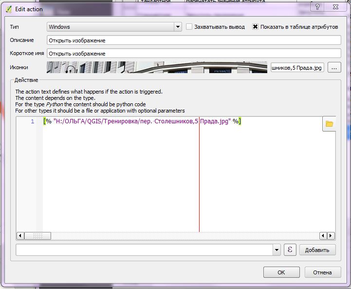

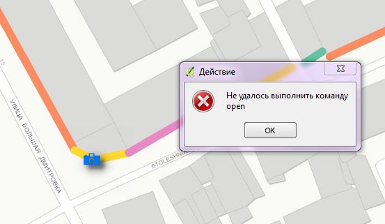

Добрый день и спасибо всем за ответы! Промучалась я в 3 версии и все таки установила QGIS 2. Пробую там. Вроде бы ход действий понятен. Создала действие, но при нажатии на кнопку "Выполнить действие" ничего не происходит и картинка не показывается. Подскажите пожалуйста, возможно я не так что-то указала? (скрин)

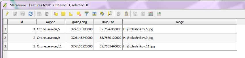

Кажется, что вы все-таки что-то сделали не так. Действие у вас должно быть open [%image%], где image - это поле (атрибут) с путем к фотографии. Причем желательно избавиться от кириллицы, в версии 2.х с ней могут быть проблемы.

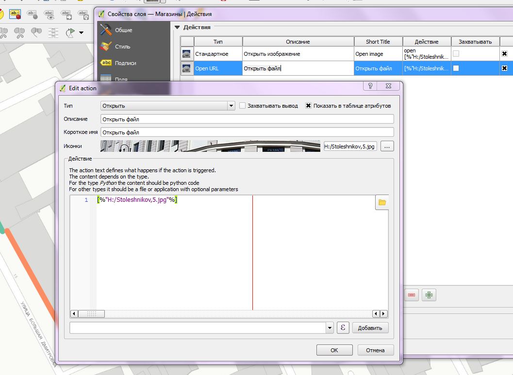

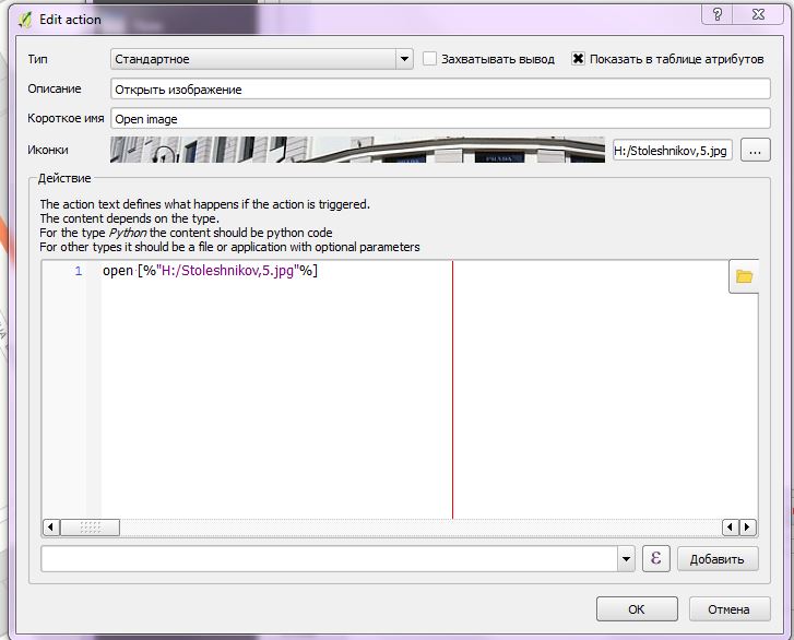

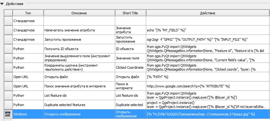

Исправила, добавила open, вместо image вставила путь к фото из атрибутов. Я так понимаю это путь, по которому фото находится в компьютере. Изменила русский на английский. Путь подсветился другим цветом, видимо набрала его верно. В "Действиях" в колонке "Тип" пробовала вставлять и Стандартное, и Windows (моя информационная система). Потом нажимала на кнопочку "Выбрать действие" и... ничего((((( Выдает ошибку. Привела скрины, атрибутов также. В чем подвох все-таки? :roll: SOS :!:

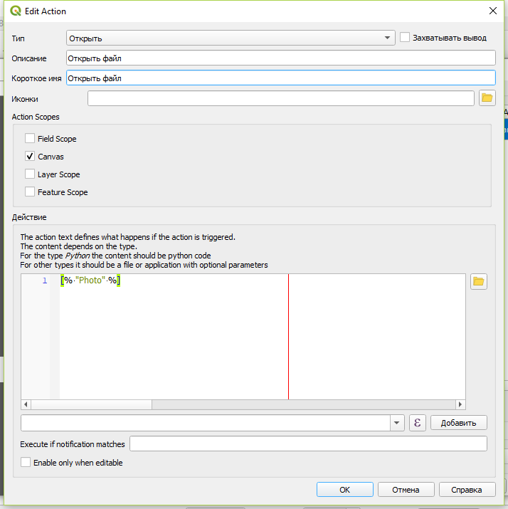

Попробуйте так. В моем случае Photo - название поля, в котором хранится ссылка на файл изображения.

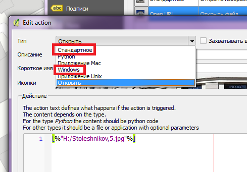

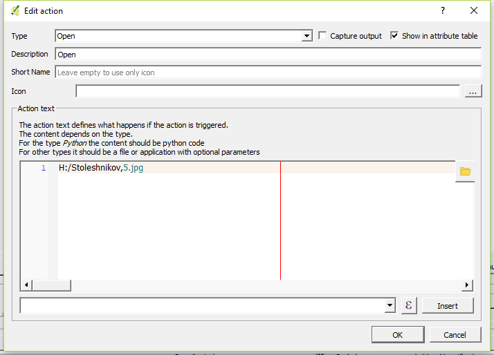

Попробовала. В "Тип" поставила Открыть, заполнила остальные поля. Теперь кнопка "Выполнить действие" при клике на точку вообще не действует, т.е. нет никакой реакции((( :( В падающем меню "Тип" действовали только Стандартное и Windows. Ну, как действовали, выскакивало окошко с ошибкой) :D Остальные виды пробовала ставить просто так, надеялась метод тыка поможет, но реакции при клике на точку не было никакой. Жду еще варианты и надеюсь наконец добить эту проблему) Спасибо за помощь!

Если Вы хотите использовать абсолютный адрес в данном случае, а не переменный из поля, тогда явно укажите H:/Stoleshnikov,5.jpg без каких-либо дополнительных значков. Но в таком случае будет каждый раз открываться одна и та же картинка.

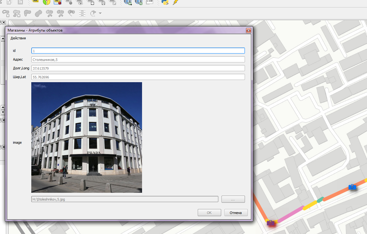

Что то получилось! При двойном клике на точку выскакивает окошко с атрибутами и фото! Только теперь у меня возник вопрос, если свой проект я перешлю другому человеку, путь к фото изменится, т.к. проект попадет на другой компьютер. И получается фото не откроется. Как быть? :(

В таком случае можно использовать относительные ссылки. Разместите фотографию рядом с файлом проекта и используйте ссылку вида: Stoleshnikov,5.jpg (путь относительно расположения файла проекта).
