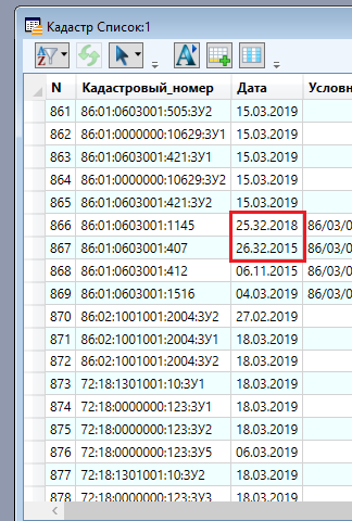

Сообщение kad3 » 29 мар 2019, 11:21
Добрый день!
Подскажите почему мапинфо изменяет даты, причем это происходит если месяц в дате стоит октябрь она его заменяет на 32? Версия 15. Тип поля "Дата".

попробуйте вывалить эту таблицу в MIF/MID, посмотреть что там на самом деле - это эффект отображения, или данные портятся.

Данные портятся вот эта же строка из mid файла
866,"86:01:0603001:1145",20183225

Это стандартная таблица Мапинфо, ни каких внешних источников данных т.е. связанных с ней файлов нет. Тип поля Дата "Дата"
ошибаешся, слой в формате tab cостоит из нескольких файлов и атребутивная информация обычно хранится в файле .DAT (это dBase III DBF файл), а может хранится в .mdb (Access)
в dBase III дата хранится как строка
https://en.wikipedia.org/wiki/MapInfo_TAB_format

часто подобные эффекты имеют место на пиратских копиях, особенно после колхозной русификации ... если копия лицензионная, то нужно писать в техподдержку.

Вот в это самом .DAT и хранится.

Выложите слой *.TAB

Ошибка_Мапинфо.zip
(2.79 КБ) 500 скачиваний

я уже высказал - использование крякнутой программы ...

Не верное предположение, Мапинфо лицензионное (в организации чтут российское законодательство и авторские права)
