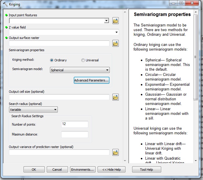

1) вариограмму нужно считать, чтобы получить обоснованный результат. Если анализ не проводится, и что такое вариаограмма не известно, то для рельефа лучше использовать другие методы. Например, встроенный в Арку метод интерполяции ANUDEM им. Hutchinson (topo to rater tool), или tension splines
2) для получения более-менее осмысленного результата без подсчета вариограммы нужно выбрать линейную модель.
3) для управления сглаживанием нужно добавить nugget effect (сидит скорее всего в Advanced parameters), и "поиграть" с его величиной.
4) чтобы избежать артефактов из-за change-of-support эффектов, нужно "поиграть" с радиусом поиска и числом точек. Для осмысленного результата нужно анализировать экспериментальную вариограмму.
5) если имеет место тренд, лучше использовать универсальный кригинг.
