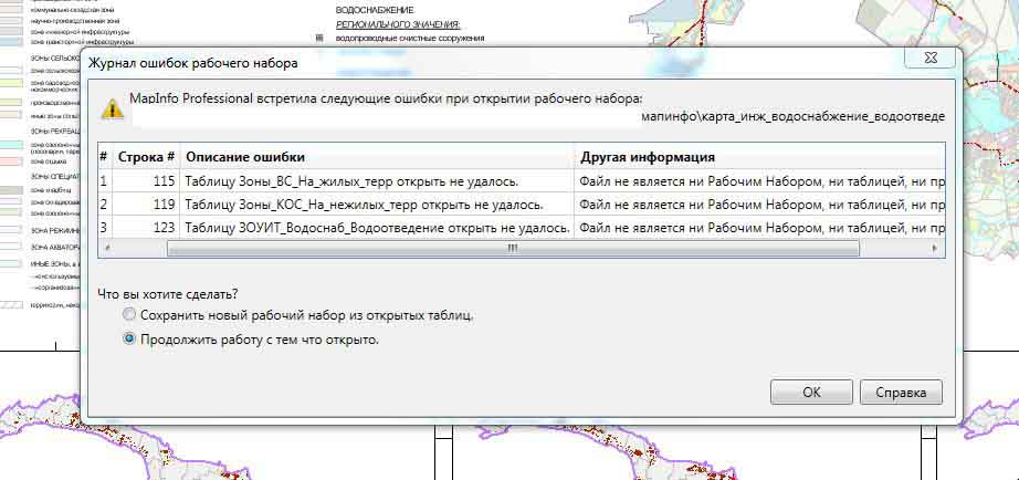

Здравствуйте. ОС Windows7, MapInfo 12.5.2. Столкнулись с проблемой пустого файла рабочего набора и файла TAB. Пользователь вечером корректно сохраняет рабочий набор\таблицу. Утром при открытии рабочего набора\таблицы ошибка "Файл не является ни рабочим набором, ни таблицей, ни приложением". Вес файл имеет, но при открытии в текстовом редакторе пустой. HELP!
