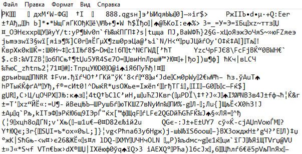

Какая-то беда с кодировкой, не могу посмотреть
Это не очень хорошо. Можно попробовать в настройках кугиса поиграть с кодировкой или изменить язык на английский самой программы, если сейчас русский. Либо все-таки попробовать более старую версию типа 3.0
Сообщения: 1195
Репутация: 205
Откуда: Ульяновск
Re: Сохранение проекта в QGIS
Сообщение freeExec » 29 авг 2018, 16:24
Ertset Evgeniy писал(а):
29 авг 2018, 15:30
Это ZIP архив, для начала просмотра неплохо бы его распаковать.

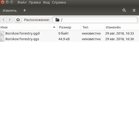

Всё по порядку. Манипуляции с кодировками и языками не помогли. Пробую разархивировать файлик, винда почему-то этого не сделала, рядом ноут с убунту, слава ему :D Вижу два файлика:
Снимок экрана от 2018-08-29 16-44-31.png (28.76 КБ) 19189 просмотров
беру из него файлик .qgs открываю, прописываю пути к папке проекта:
Всё открылось как нужно, всем спасибо за помощь!

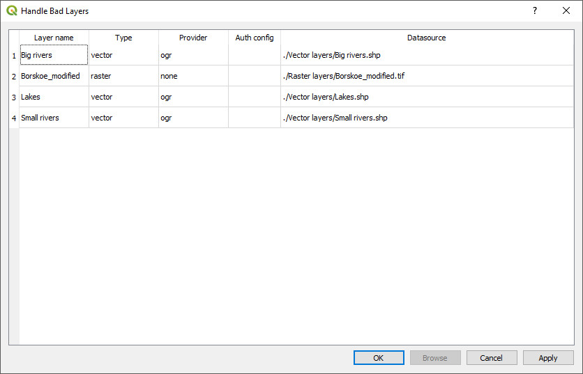

Здравствуйте! Возникла точно такая же проблема при открытии проектов. Причем, проект, созданный не на моем компьютере открывается нормально (при первом открытии прописывала пути в Handle Bad Layers), а проекты, которые создаю и сохраняю сама открываются точно также как описал Ertset Evgeniy. Где найти файл *.qgs и возможно ли его разархивировать, если другого компа с другой операционной системой нет?
