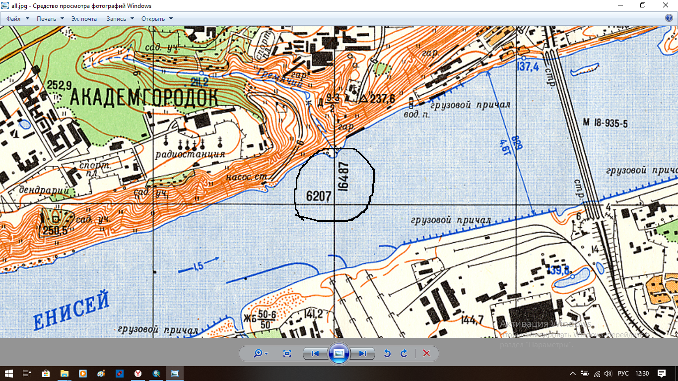

Ведь можно рассчитать координаты(по углам топ карты) для определенного масштаба, если известна средняя точка?

Нет зарамочной номенклатуры

Обычно в названии файла есть номенклатура.
Большенство топо-карт сделано в СК 42 - по двум точкам их можно привязать в этой СК
и вообще на просторах интернета можно найти уже привязанные топо-карты масштабов от 100000 до 50000 - конечно это незаконно
А если законно - то тоько через спецчасть

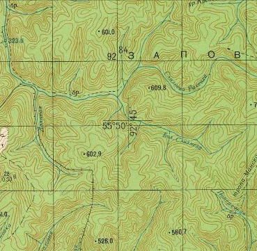

Это не похоже на среднюю точку на топокарте. Обычно она в градусах и показана спец. штрихами. типа так:
А то что вы показали, это пересечение километровой сетки. И по ним тоже можно привязать топку и не нужны углы с градусами.

Если вы можете найти этот город - Академгородок в "Гугл Планете" и определите его географические координаты, то можете без проблем определит номенклатуру нужного вам масштаба.

определить номенклатуру нужного вам масштаба
N-46-6-Б
Можно рассчитать, ибо все сказанное выше - аксиома построения топографических карт на территории быв. СССР, даже если и нет центральной точки. Сетка координат для номенклатурных листов карты лежит где то здесь на сайте, и поскольку она номенклатурная сетка, то от того в какой системе координат она выполнена, координаты углов не изменятся. Ну по крайней мере в пределах советского - российского Гаусса-Крюгера(m=1). Изменятся координаты конкретного объекта карты.
Прикладываете "дольку апельсина" к своей местности и получаете координаты углов. Все равно без заромочного оформления (хоть какого то) вы не узнаете полные координаты - на вашем рисунке старшие разряды обрезаны - т.е. место придется искать в приглядку, например, как советовали выше, по известному названию.
