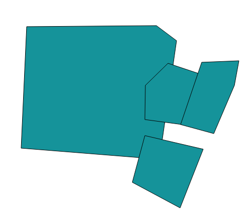

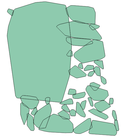

Доброго дня уважаемые форумчане! :) Столкнулся с задачей по созданию модуля на Python для Qgis. Необходимо обойти все полигональные объекты shape-файла и применить к ним операцию симметрической разности. Пример такого shape-файла приложил
WV2_B45_20160625_C_NDVI_F165_S_Sieve_Convexhull-9.shp
(12.58 КБ) 1018 скачиваний
Нашел в qgis в модуле ftools функцию Симметрической разность, она работает с исходным слоем и слоем разности. Можно ли как-то посмотреть код данной функции, чтобы переделать ее под работу с одним слоем :?: И двигаюсь ли я в нужно направлении. Прошу вашей помощи потому что новичок в этой теме и зашел в тупик. Help me, plz :?

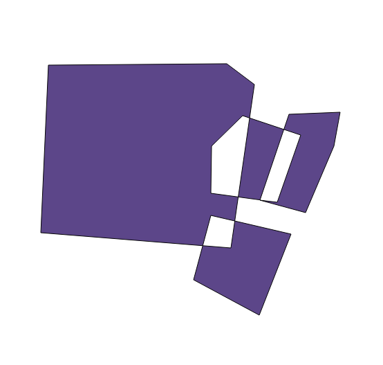

Результат работы скрипта должен быть примерно таким (сделал вручную)

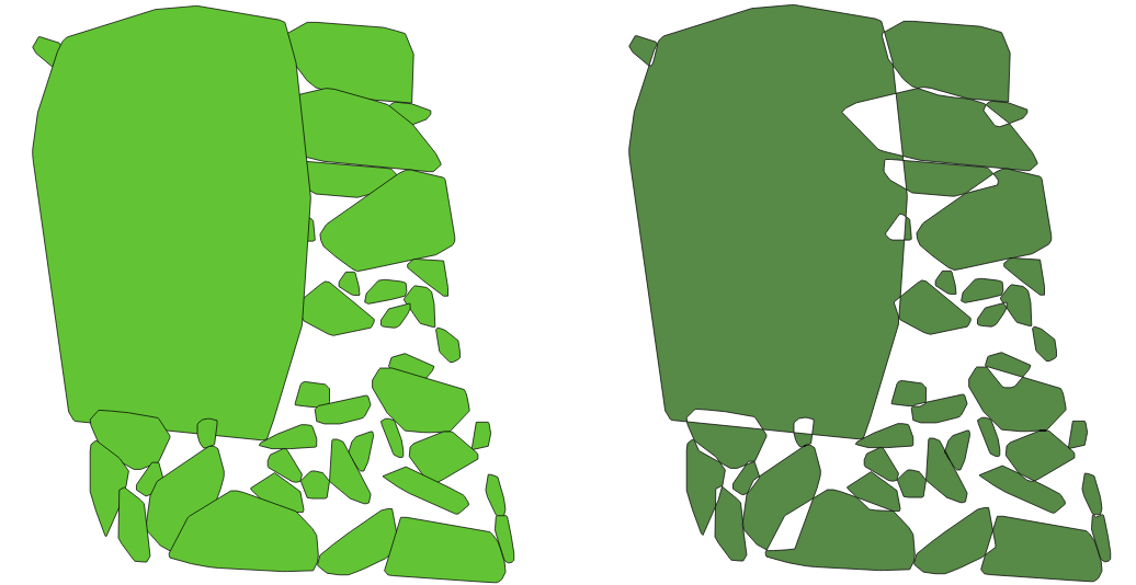

Результат работы bpol:
Думал он оставит только пересечения, но нет.
Александр Мурый, возможно ли получить пересечения полигонов и потом от исходного слоя отнять данное пересечение, чтобы и получить симметрическую разность?

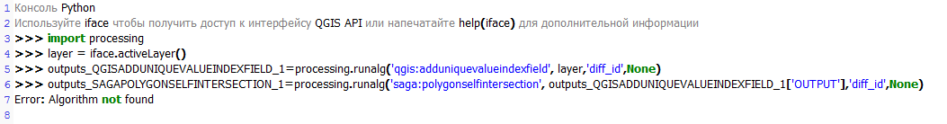

Запускаю ваш скрипт, но к сожалению у меня почему-то нет второго алгоритма SAGAовского, версия QGIS 2.18.9
