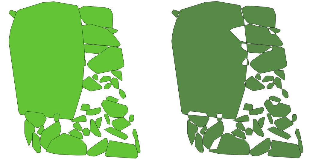

Результат работы скрипта должен быть примерно таким (сделал вручную)

Результат работы bpol:
Думал он оставит только пересечения, но нет.
Александр Мурый, возможно ли получить пересечения полигонов и потом от исходного слоя отнять данное пересечение, чтобы и получить симметрическую разность?
