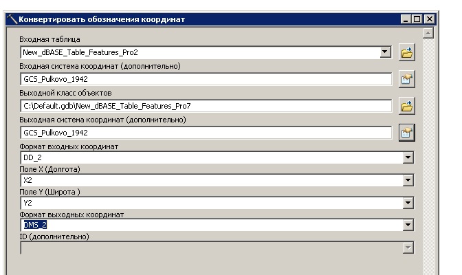

Не горит желанием этот инструмент мне помочь. Вычислил координаты, перепроецировал в географическую СК, выдает ошибку. Что я делаю не так?
- 2.jpg (8.99 КБ) 18504 просмотра
- 3.jpg (72.03 КБ) 18504 просмотра
- 1.jpg (18.46 КБ) 18504 просмотра

Я понимаю, что дело в формате. Не понимаю, почему. Хрень в формате входных координат - десятичные градусы, широта и долгота представлены в двух полях. Что, по-вашему, я должен там выбрать, чтобы было не "хрень", если мне необходимо десятичные градусы перевести в формат dms?
Удалось вычислить координаты в формате dms тем же путем, что и десятичные при установленной проекции гк зона 16н. Вчера, по неизвестной мне причине (возможно, для опытного пользователя она лежит на поверхности), при вычислении геометрии был доступен лишь формат dd. upd. причина была в типе полей, стоял long integer, создал с типом text, появились варианты с DMS.
Однако вопрос с инструментом "Convert coordinate notation" открыт, если кто-то сможет подсказать или натолкнуть на правильный вывод - буду признателен. Сам при изучении справки не нашел ответа, вероятно, что-то упустил.
upd. Попробовал выполнить эту процедуру на рабочем ноутбуке, версия 10.0, вышеназванным инструментом все отлично переводится, правда там входной формат указывается просто DD, выходной - DMS. Входные данные те же, таблица с двумя полями для координат. На версиях 10.1 и выше вылезает все та же ошибка.

realgiser, сам пробовал через ArcMap - ту же ошибку выдаёт. Пока не разобрался, что не так.
Попробуйте через калькулятор поля как здесь:
https://support.esri.com/en/technical-article/000008758
